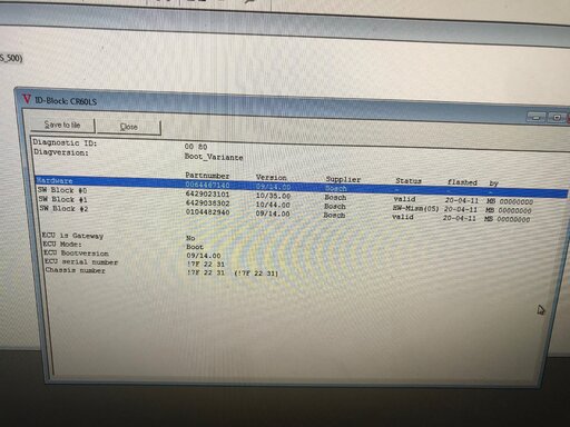

hw-mism
типа софт не совместим с железом
хотя он правильный

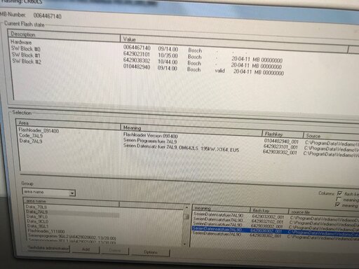

Datensatz fuer 7AL9, OM642LS 195kW, X164, EU5 Serien Datensatz fuer 7AL9, OM642LS 195kW, X164, EU5
HW_PARTNUMBER=0064467140
Programm-SNR=A 642 902 31 01
HW-Variante=CR6020
HW-Stand=0914
Laendervariante=ECE
ED-Nummer=ED 0247
Lieferant=Robert Bosch GmbH
Abgasnachbehandlung=mit DPF
Serienbeginn=Einzelmanahme Dezember
Getriebe=NAG2i
Variantenabgrenzung=2101378
Ersetzt Vorgaengersachnummer=A 642 903 66 02
Erstellt durch User=Stoehr Tobias 019Extern
Erstelldatum=11112010 6429038302_104400 TNR: A642 903 83 02 / SWV: 10/44.00

пролил правильный файл для w166 и блок вышел из boot
теперь проливаю все 3 файла с приоритетами 50 100 150 своего софта для x164 и блок в буте

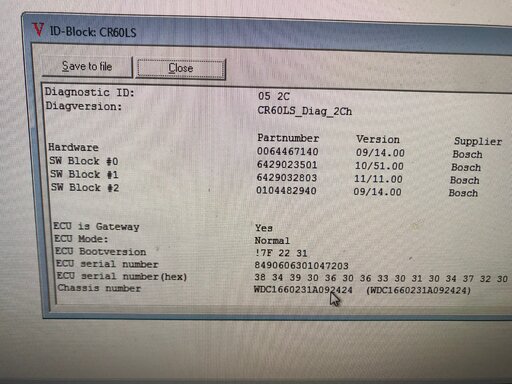

для автомобиля WDC1648231A770796 был куплен б/у блок A6421508900 с подборкой по EPC. Ранее блок стоял на WDC1660231A092424.
При прошивке на столе через DAS блок не выходит из бута. Блок еще не обнуляли При попытке залить тоже самое Vediamo блок тоже не выходит из бута.
софт A6429038302.

если прошить блок софтом по вину машины на которой он стоял изначально- он выходит из бута.

фишкa в разности мощностного класса. hw-mismatch - не подходит софт к тому, что было изначально залито. топать и читать темы про "тюнинг блоков методом заливки заводской прошивки от такого-же , но без удушения". таких тем несколько, только не надо в них начинать спрашивать что делать. просто почитать что УЖЕ написано.
