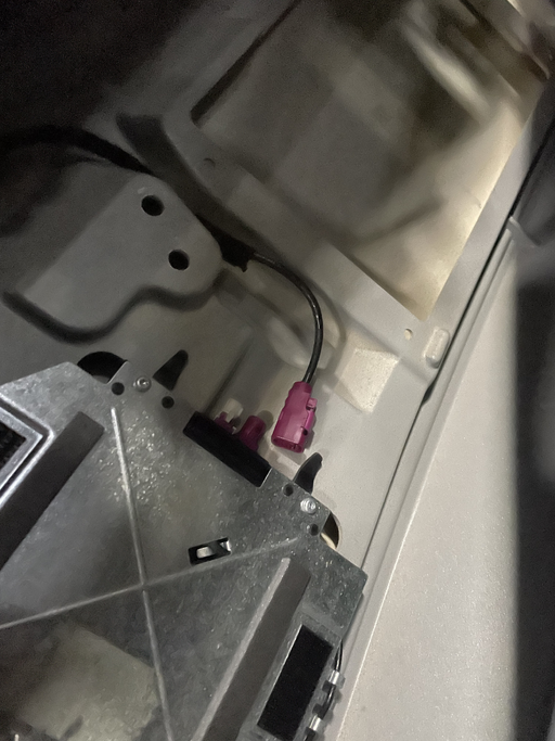

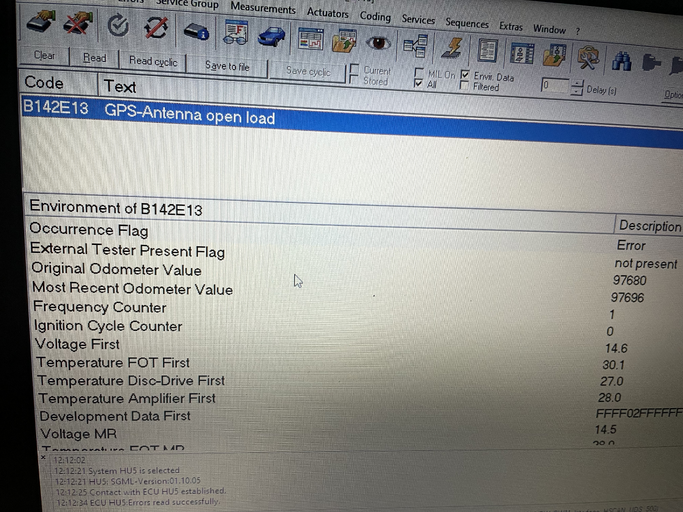

Провожу один эксперимент с авто WDD2173851A007837. В случае удачной реализации распишу все обстоятельно здесь на форуме.
Требуется отключить GPS антенну. Выдернул штекер из нее, но навигация продолжает работать.В приборке ошибок и сообщений нет. Других GPS антенн, кроме как в крышке багажника слева на схеме нет. Для с-клласс купе по схеме в 3-х нишах крышки багажника (слева, справа и посередине) могут располагаться антенны в зависимости от функционала. Остальные 2 ниши у меня пусты. В зеркалах маловероятно, что может быть вторая антенна. Плавника на крыше как на 222-м у меня нет.
К команду через консоль не очень хочется лезть.
Фото ошибки и антенны прилагаю.
Может кто сталкивался?
Подскажите куда смотреть?)

Максим, никакой секретности нет, как и проблемы)
Просто хочу проверить одну гипотезу. Если поможете буду признателен)

Ну так вот: у меня задача "объегорить" авто, чтобы навигация оказалась на исторической родине и посмотреть заработают ли данные функции. Начал с GPS антенны, т.к. прочитал про частую болезнь в зеркалах 213-х где перетирается провод GPS и навигация определяет авто в Германии, чего я в общем-то и добиваюсь. Про колеса и инерционный датчик и подумать не мог)
Если подскажите как выключить "под корень" навигацию программно, то буду бесконечно благодарен
Кан фильтр вкорячивать бы не хотелось)

то, что оно будет показывать зиндельфинген и 0.0.0 (если отключить антенную и ресет даты сделать пользовательской) - не значит, что радио будет передавать информацию о стране.
если тебе надо информацию о стране подделать - тебе надо канфильтр ставить. других вариантов нет.
