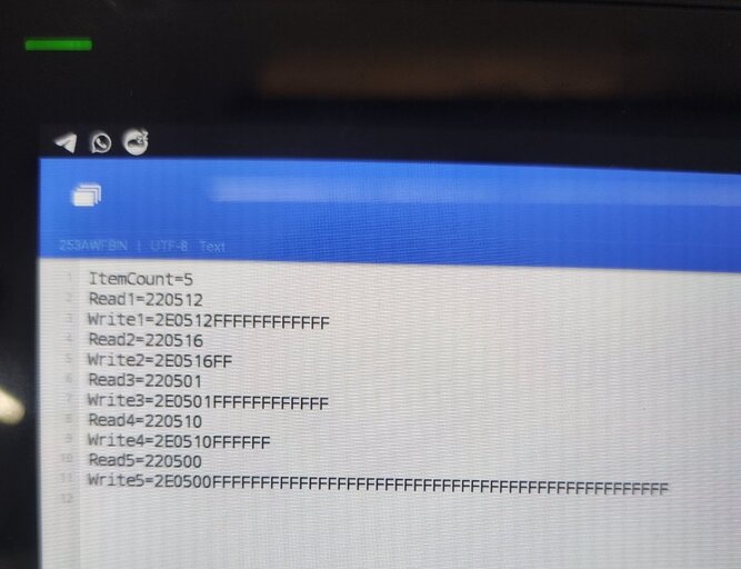

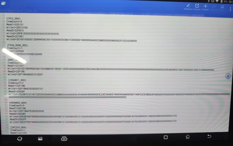

Вот я ссылкой кидал. Кликабельно по MBUX. Но че-то есть подозрения, что это лажа... bin файл оно мне сохранило.
Launch сохраняет в Bin и VCX , и то и другое можно открыть с помощью ES редактора на том же Launche и посмотреть что есть внутри , только что сам первый раз попробовал :)
