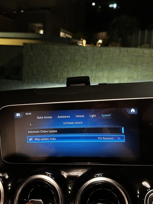

Сегодня общался еще с одним человеком на Ebay (торговец ключей активации для карт), где с ним обсудил ситуации с машиной и регионом Japan. Он сказал что попробуй установить comand, запиши карты на флешку и воткни в авто. Если будет запрос на ключ, можно попробовать установить Эуропейские карты.
Сейчас вечером попробовал:
1. Скачал comand для записи карт (он даже обновился сам)
2. Записал ради эксперимента карты Индии под NTG6 на флешку 64 Gb (просто не было под рукой флешки с type-c на 128 Gb чтобы записать Европу)
3. Воткнул в машину и получил сообщение по обновлению карт с и запрос на ключ активации
Вопрос: Это правильное направление или также тупиковая попытка? Цена эксперимента 100 евро :)
Опять какой то невнятный ход - европа занимает 40+ Гиг, точный объем не помню, но до 50Гиг, но, почему то, пишется Индия, хотя Европа вмещается на 64-гиговую флешку и остается еще место на пяток полнометражных немецких фильмов.
В чем смысл этих танцев с бубном то?
