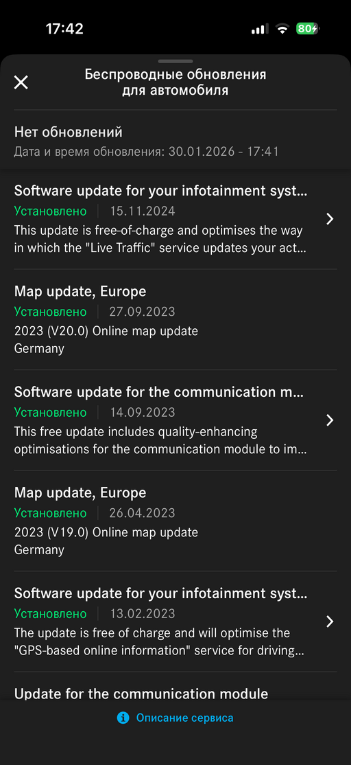

у меня в портале интересно - тачка не привязана, надо код. при этом пишет, что типа софт актуален (и каждый день меняется дата синхронизации). а на обновление карт вываливает, что проблема.
надо придумать как оптимальней код получить и привязать.
Просмотреть вложение 20654
А у тебя раз не привязана, нет наверно ни одного сервиса, чтобы его тогглнуть и он в pending перешел бы. У меня в момент penfing'a появляется возможность обновить карту (через некоторое время пропадает, пока опять не дёрнуть любой сервис)

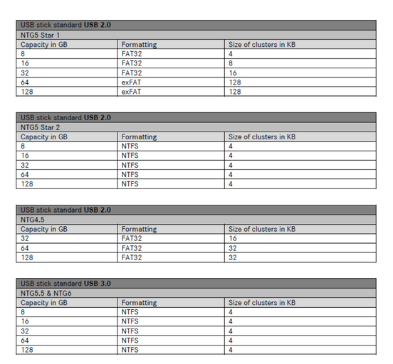

Если флешка (ExFAT, MBR, 64Gb) пишется под macos, то MBUX (NTG6 High) не хотел с неё обновление видеть
какой ехFAT для нтг6? 🤦‍♂️
Только NTFS, только хардкор
