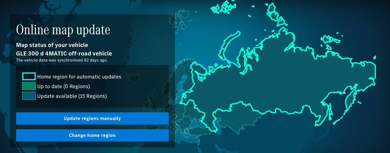

Несмотря на то, что с июля Mercedes Me не работает, на соотв. портале появилось обновление карт навигации.
Т.е. инициатором обновления является не автомобиль (который теперь данные о себе никуда не передаёт), а сам портал.
Интересно, сейчас я обновлюсь, а надпись, что обновление доступно скорее всего не пропадёт (т.к. машина не сообщит об обновлении). И когда уже следующая версия выйдет, получается я тоже смогу обновляться до окончания 3 лет с продажи...
В итоге, после отключения, похоже что карты всё равно можно обновлять.

Там все хитро он только области карт обновляет . Саму нави не обновляет . Версия карты тажа
1) Заходишь на портал Mercedes Me под своей учёткой, к которой привязана машина (в той стране, в которой работало на момент отключения)
2) Там в разделе сервисов - обновление карт онлайн
3) Показывается картинка как на скриншоте
4) Далее по шагам идём (выбираем либо все географисечкие регионы карты обновить (это 30+ Гб, либо те регионы, которые выберешь)
5) Делее он предложит скачать (сейчас только «не напрямую» можно скачать) или запустить существующий Mercedes Maps Download Manager.
6) Далее сайт открывает приложение предавая ему командой сформированную ссылку на твой выбор
7) Download Manager (в т.ч. напрямую) скачивает то, что ты выбрал на подключенную ранее флешку
8) На флешке оказываются файлы обновления для твоей машины (я тебе могу выложить куда-нибудь от своей если есть желание расковырять)
9) ну и в конце флешку в машину и тыкаем обновить
Сейчас до v 20 обновилось. Интересно что будет, когда 21 выйдет. Предположу, что просто в файлах обновления будет уже дата от 21 версии
Там нечего ковырять, там только код под твою машину из интересного, остальное обычная карта, код не надо вводить руками, с флешки потянет

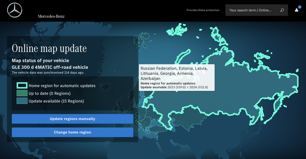

А вот и ответ на гипотезу. Да, даёт обновить с известной порталу v.19 (хотя по факту в машине уже v.20) до карт v.21 (2024).
