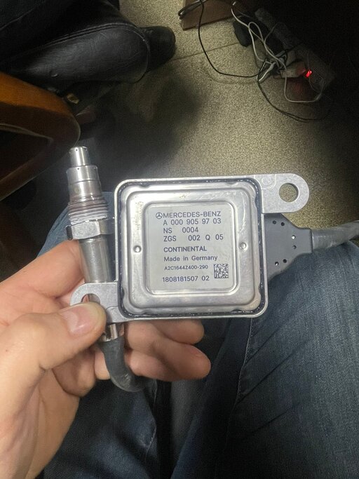

Была проблема с датчиком NOx перед катализатором. Установили новый оригинальный датчик A0009059703. И по нему сразу выскакивает ошибка.
пробовал делать сброс адаптаций, не помогает. Питание проверено.

номер серийный у тебя видится правильно этих датчиков? новый и старый?
фото упаковки и датчика есть? похоже на левак. сколько стоил?

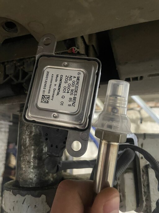

Сейчас заказал A0009058511 80 с таким номером. Идет как самый актуальный!
Отпишусь что да как
Это новый

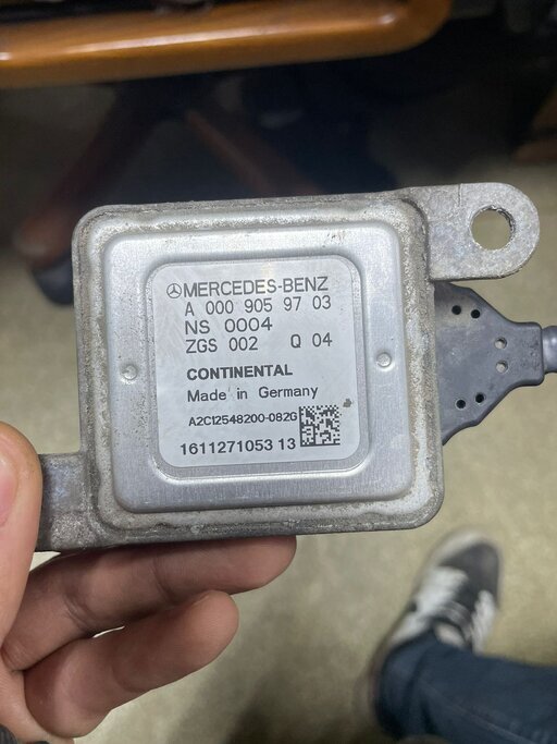

Это б/у оригинал (снятый с машины)WhatsApp Image 2024-05-08 at 11.46.59.jpeg
Привезли новый датчик. Ошибка ушла!
