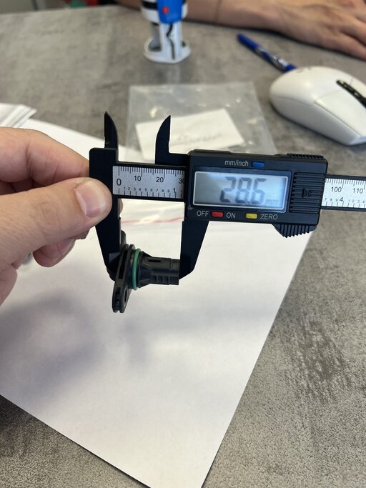

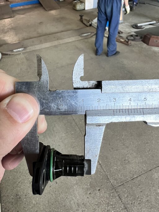

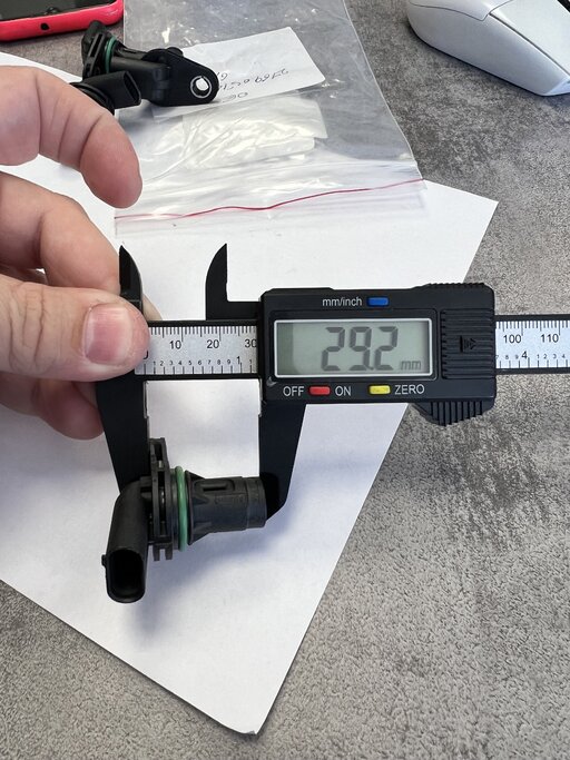

Там буквально мм может давать херню, попробую найти, фото, но мне кажется все проще чем кажется и вопрос к датчику
Простите за фото, тот который 29,2 это ориг, остальные ооочень хорошо сделаны, по внешнему виду хрен отличить, а если еще и по уплотнению вопрос, то вот и собака
