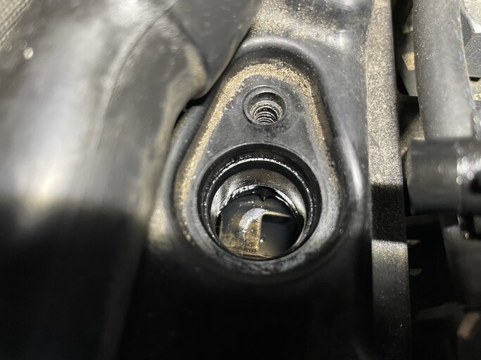

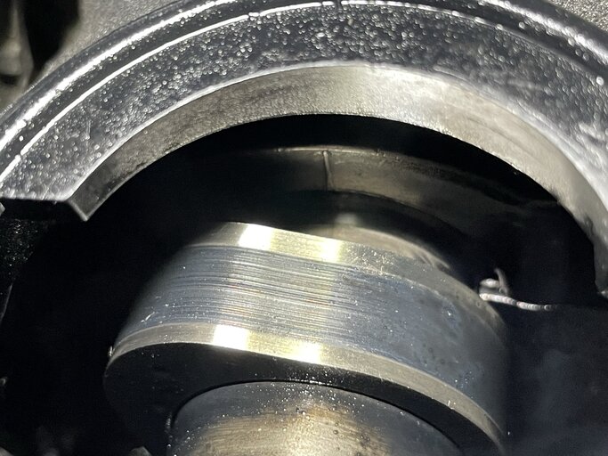

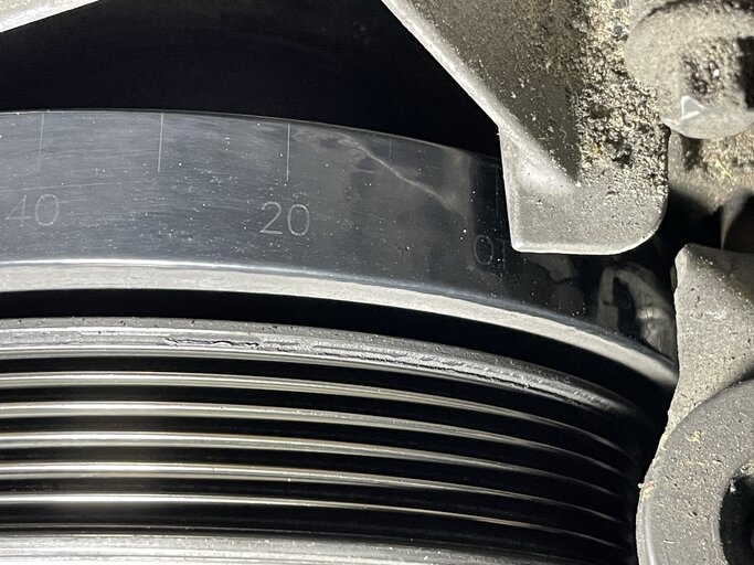

но ведь надежда умирает последней :)
Чисто для порядка: метки

Приехал нормальный осциллограф.
На датчике коленвала сигнал больше похожий на обрезанную сверху пилу...
И внимание!
Взяли еще раз один из бушный датчик из п.1. Точно который уже ставили!
Проблема ушла.
Восстановили проводку... Все ОК
Проанализировали, а что собственно изменилось.
По факту неисправен был и датчик коленвала и венчик. Больше ничего не изменялось
Авто проехало уже две недели - все ОК
Вот в том, то все и дело.
Сразу все начиналось с датчиков, а закончилось именно комбинацией венчик+датчик.
Венчик его я не видел. Без меня снимали/ставили.
Думаю, что дело было так:
родным и "нездоровым" венчиком стукануло по датчику. потом мы меняли датчики на том же нездоровом венчике и все было пофиг.
Потом с перепугу венчик поменяли, НО... при этом остался датчик один из подкидываемых б/у
Все остальное было бесполезно, потому как датчик стоял кривой.
Ну и соответственно замена кривого датчика на нормальный решило проблему.
Вот и выходит "венчик + датчик"
Другого объяснения если честно я не вижу.
