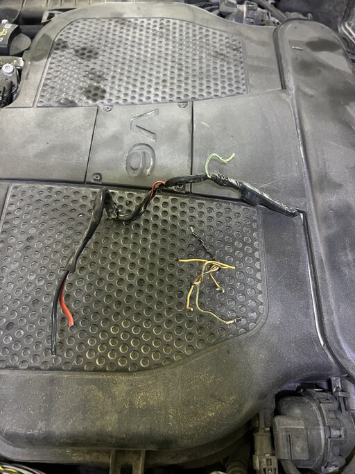

Вся проблема была в секретке. Полез в проводку, проверять питание на дпкв и увидел скрутки явно не заводские, вышел на нее
