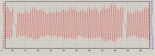

Проблема давно - как только температура за бортом меньше нуля, машина тупо не заводится - стартер крутит
Может завестись. Если выше нуля - всегда заводится
После незаводки выскакивает ошибка по датчику колена. Ессно сохраненная всегда.
Сделано - несколько ДПКВ поменяно, мозги (МЕ2,8) - поменяны, проводка от датчика колена - поменяна.
На одном из форумов прочитал что виной был задающий инкерементный диск для датчика. Вроде как пишут выгнули там чем то, и все стало хорошо. Вчера решил подключиться осликом к датчику. Получил такую картинку, волнообразную
Кто подскажет, почему сигнал все время плавает, и почему перед меткой всегда подпрыгивает амплитуда сигнала?
Инкрементный диск может быть так погнут?
Вставил один фрагмент - посмотрел по записи дорожку, около 30 сек, сигнала - все идеально похожи друг на друга. Поэтому наводки из вне исключены при сборе сигнала

ты смори в момент пуска.
по виду - какой-то либо люфт (лопнуло), либо загнуто.
ну, и, в датчиках колена иногда проставки ставятся.

Связано с разницей теплового расширения металлов, зазор уходит. С помощью отвертки, 140589023300, и штангеля гнули в один размер от репера до посадочного датчика. При условии целых подшипников КВ и отсутствии трещины в поводковом диске.
Часта проблема на 638 была.
