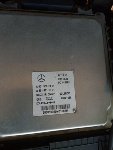

вин стоило написать, по видео - уже доработано. форсунки с обраткой.
вин на всякий случай WDC2049841F858386
