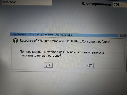

Здравствуйте. Установил последнюю версию Xdos. Установил оффлайн, всё работает, но перед определением софта вылетает ошибка. Не влияет ни на что. Не могу понять от чего появляется. Пересмотрел все файлы которые поменял. Помогите советом.
Das запущен через Xentry,как и положено.
В основном окне пишет об ошибке загрузки данных. А вот о каких данных идёт речь непойму.
ну, и забыл написать (а то думаю, что надо так-же разжевать) - можно игнорировать.
смысл написанного как-то понятен? )
Здесь понятно и без разжовывания. Сам процесс проходит.
Мне не нравится надпись. Как её убрать, мозгов не хватило даже с переводом.
Я понимаю что сообщение даёт направление куда дальше копать.
Но я как в той поговорке гляжу в книгу, вижу фигу.
Этот вопрос я всё равно решу, он не горит, и мысля на свежую голову придет правильная. Просто хочу понять что вызвало данное сообщение.
Написано что Xentry а именно функция из Framework возвращает 1: Потребитель не найден! (дословно).
