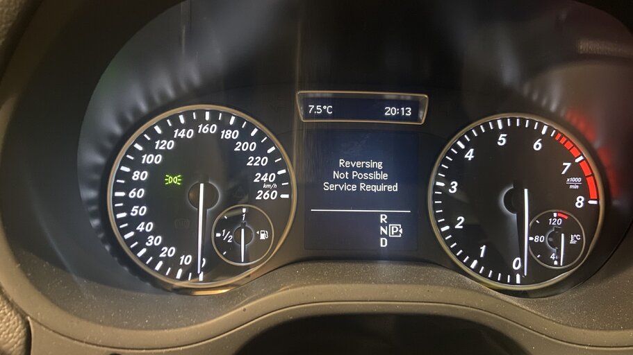

всем привет! Купил с японии мэрс b класс (w246) 2013 года WDD2462422J227551 с пробегом 27 тыс км. Отъездил день, съездил в сервистный центр и выявил ошибку 092100 переключающий золотник внутреннего вала имеет функциональное нарушение.
На приборке пишет реверс (задний ход) не возможен, обратитесь в сервистный центр. Как только в движении выскакивает это сообщение коробка перестает включать заднюю передачу, а передние работают только четные (2,4,6).
При чем заметил, прогретая коробка, которая уже показывала данную ошибку и после отключения зажигания автоматически сбросившая её, работает стабильно в режиме ECO.
Подскажите пожалуйста, в чем дело, какой характер имеет данная ошибка, механический или программный, как можно исправить. Заранее спасибо!
