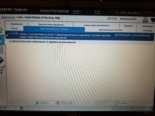

Не работает парктроник ,индикатор проходит тест перед запуском и отключается, включаешь заднюю передачу и тишина. Выскакивает ошибка U110100. Каждый датчик проверен, индикаторы в тесте светятся. Куда копнуть ?

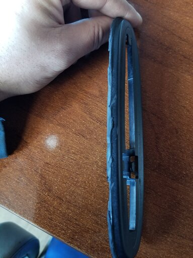

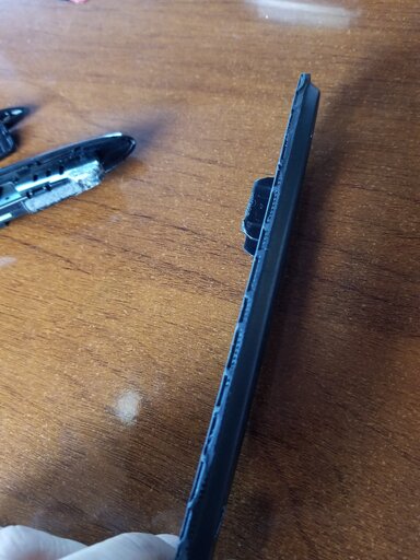

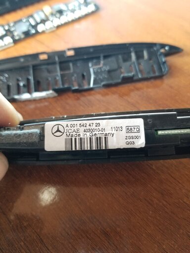

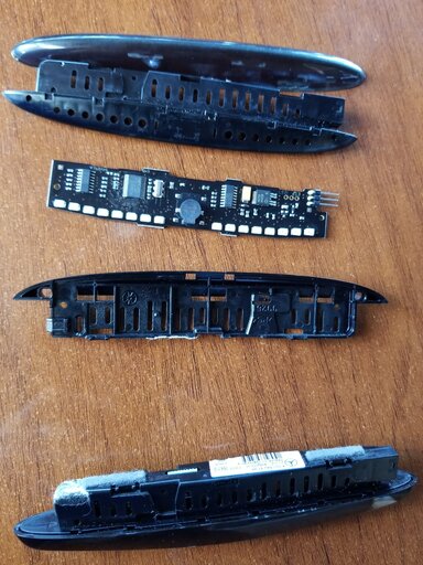

Индикатор от 221 отлично встаёт на V класс .
