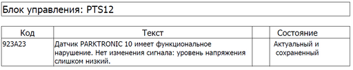

Что может быть,это проявляется даже при снятом парктронике, сам парктроник новый!

Новый - не значит рабочий. Много подделок сейчас продаётся. Проверь перестановкой соседнего, 99% проблема обычно с наружними датчиками, реже проблема с проводкой. По данной ошибке стоит глянуть питание и сигнал на предмет наличия повреждений.
Самая простая проверка - подкинуть исправный (соседний).

Ну, кетай скорей всего... но ошибка электрическая. возможно проблема с контактами ещё. я на левых датчиках видел кривые контакты. не контачило...
ваааще много раз ездил с аутсорсом в кузовные сервисы разные, в том числе, когда были вопросы с парктрониками - всегда были виноваты ещё и датчики... т.е. не работали или глючили.
Купил,поставил и все сразу заработало, цена вопроса 800рублей.
