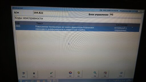

Добрый Вечер! Есть проблема интересная! Х164 перегрев раздатки (офроуд), поменял раздатку(стружка в масле) сервомотор свой оставил ! Опять перегрев ! Но температура в параметрии 16-20 градусов Датчики показывают скорость чётко без обрывов.Что делать? Блок?
Только начинаешь стартовать (при нажатии на газ) загорается перегрев,подождите
В esp в принципе всё чётко датчики показывают скорость правильно но висит 2ошибки проигнорить и стереть!

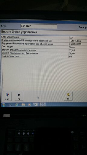

ESP блок меняли? что сейчас стоит? версия софта, номер железа, серийный номер.
Процесс пошёл
