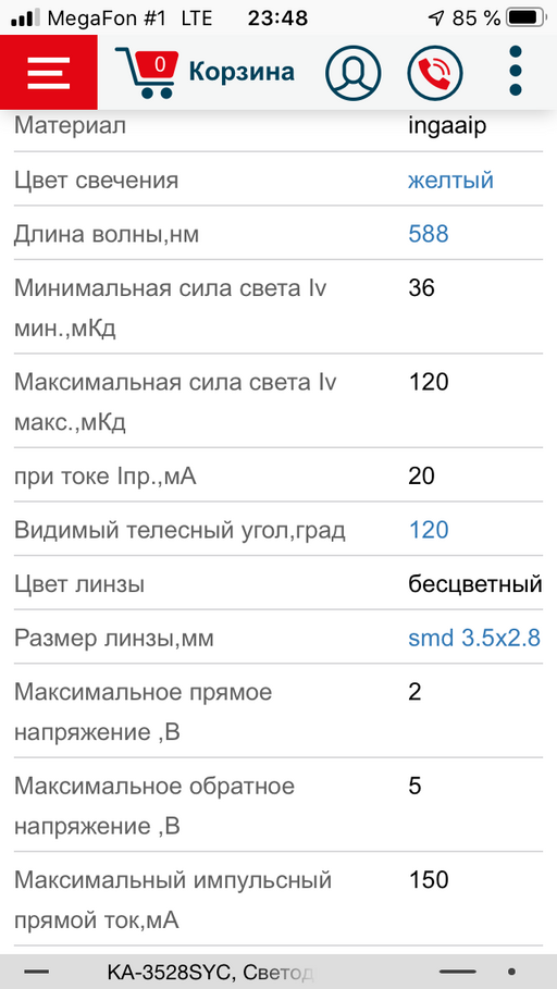

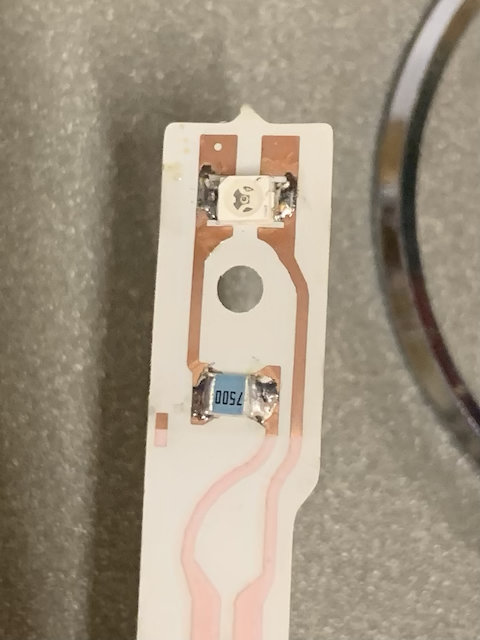

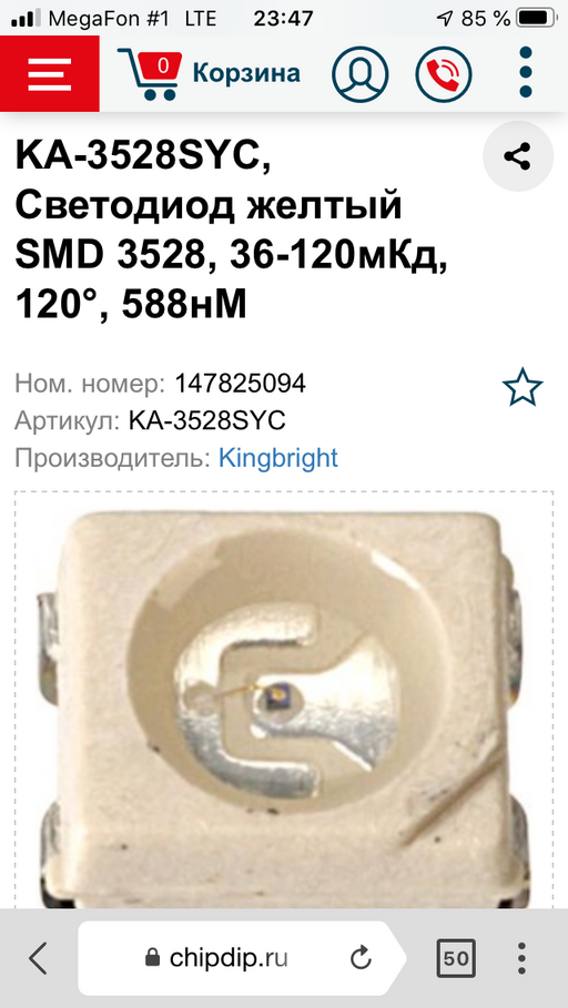

Через какое то непродолжительное время гаснет подсветка ручек, в Xentry при активации подсветки горят на всех дверях (поочередно), установлены диоды, заменил на лампы (для проверки) та же история, изменял в дверных блоках Umfeldleuchte Variante с Gluhlampe verbaut на LED не помогает....

Замерил напряжение на пинах подсветки в DMFL, при степени 3 и выше напряжение 0 , значит "не нормальная" работа подсветки не зависит от диода и его резистора. Подключился к SAMF_172 и в группе VCD_Parameter_Innenlicht нахожу параметр
PILC_TigbPMWEinschSchw_pc "Значение с которого включается подсветка внутренней ручки"
по умолчанию оно равно 5%, поменял на 100%, все, подсветка внутренних ручек работает и на 5 степени яркости, включается при снятии машины с охраны, гаснет но скорости более 10 км/ч, и горит 1 минуту после выключения двигателя
