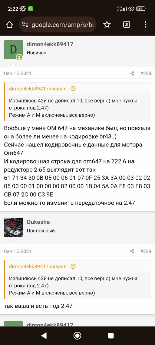

Суть в том что на авто заменили акпп, и какая модификация 722.6 была установлена не известно, знаю только что она с 211 ом646. родного блока EGS52 тоже нет, но есть б/у с такими же номерами. Нашел радную кодировку на этот авто(на скрине) Вопрос в том, как подобрать кодировку под акпп?

Я пробовал делать автокодировку, он ставит именно этот код, который на первом скрине
При этой кодировке, коробка сразу запрашивает 3 передачу, даже при переводе типтроником на единицу, запрашиваемая, всё равно 3. И естественно она начинает буксовать трогаясь с 3 передачи и сразу падает в аварию с ошибкой "кп буксует или недостоверная передача"
Даже ставил кодировку с режимом а м, в режиме м сразу ставит 2 или 3 без возможности переключить
Значит так, кодировка BR43 - НЕ ЯВЛЯЕТСЯ родной для этого авто.
Это кодировка для 211.026 с мотором OM648 + USA
И еще раз...
в файле указанном выше - список всех доступных кодировок по номерам блоков, моделям и передаточным числам редукторов!!!
если у тебя редуктор или коробка не родные - готовый кодинг не подойдет

у тебя первый вариант - 270мотор.
ты ставишь более слабую коробку - 220 мотор (второй столбец)
мало того, что там первые три передачи с другим передаточным... так и ещё и коробка рассчитана на меньшую мощность.
какой смысл ставить заведомо слабую кп????
