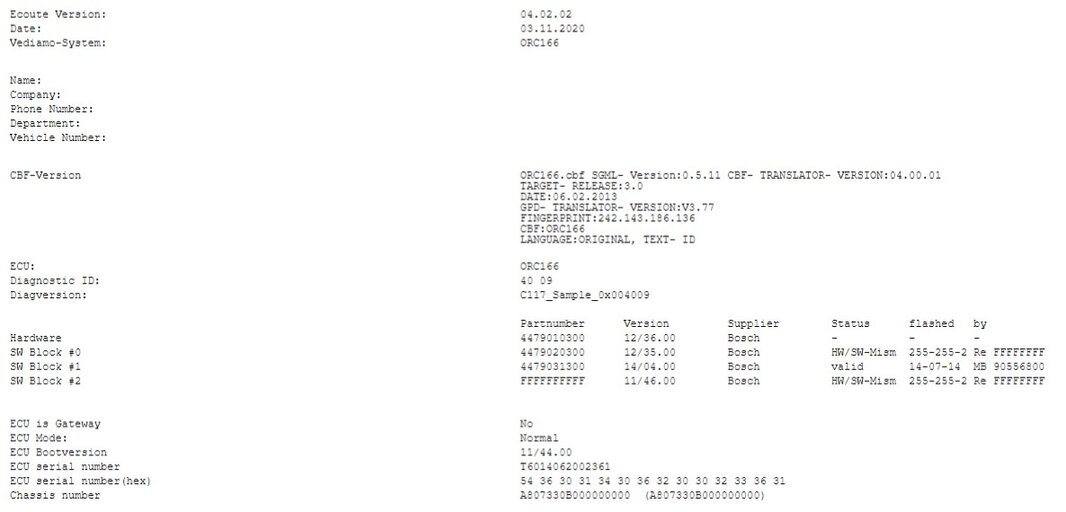

Всем приветствие! После краша надулись две подухи и хлопнул один ремень. Подушки и ремень поменял, блок отдал венгерским специалистам с целью почистить память. Сказали что не проблема, взяли за эту услугу 70 евро. Однако, спустя некоторое продолжительное время, когда я был готов приступить к работе над ошибками в автомобиле, то был крайне удивлен тому, что мой ORC166 потерял третий ремень в первом ряду и начал просить поставить датчики столкновения обратно, которых на моей отродясь не было. Я понял что зашили мой блок коммерческим грузовиком :unsure: Методом научного тыка, я перебрал кучу вариантов прошивок и выбрал более мне подходящую с наименьшим количеством ошибок. Теперь он с меня требует: B009996, B220700, B1CE801.
Вопросы: 1. Как понять, насколько правильно я подобрал ПО?
2. Насколько правомерно он требует от меня, например, датчик опрокидывания, при том что я не опрокидывался?
3. Где взять правильные кодировки для этого блока? (как то страшновато играть с детонатором)
  • WDF44781313005831_Initial quick test.pdf

hw sw соответсвует вину.
скорее проблема в hw/sw-mism
опять 25... на фото софты совпадают с ведок, в пдф какое то левое... опять не понятно кто, что, когда, зачем...

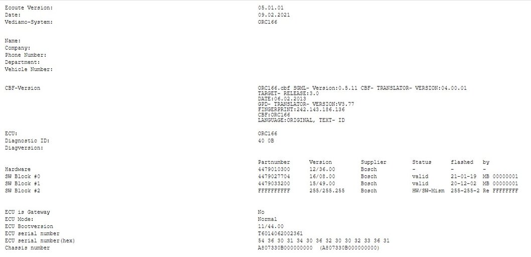

Мой косяк, не объяснил. 1 картинка- это мне выдали после "ремонта" с ошибками про среднее сидение в первом ряду
2 картинка- это то что я натыкал, наменял ORC_166090221.jpg__________________________________________________________________________________________________________________________________________________________2
запиши софты из второй картинки, они соответствуют ведок по вин.
Все сделал! Висят два трабла? В кодировках только один Roll, но он ничо не решает. Про пассажира не могу найти?

1 - не закрыт блок (открыл для кодирования, понятно, закрывать тоже полезно!)
2- ошибка скорее всего из за вин
3- неисправность по системе активный капот
1 - я ничего не открывал и не закрывал. Пробовал закрыть, Xentry послала подальше, оборвала связь. DTS у меня только 1лвл)
2 - все перерыл не могу найти как прописать VIN
3 - по капоту ошибки устранил, но это же не капот не.....? Или у меня словарь старый)
Xentry пишет что удержание возилы не в порядке, а
DTS пишет что удержание пассажирки не в порядке)
