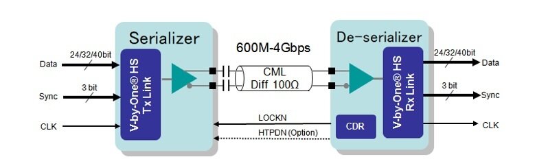

Кто в команде теряет бит цвета? т.е. как устроен путь между LVDS проводом, и тем, кто его кодирует.
то есть - есть микруха, куда 24 бита приходят, или они все идут сериально. :)
