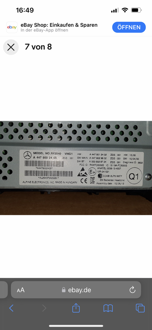

Приветствую всех форумчан.
На вито 2017 года приобрел голову RY2540. При подключении вылезла антикража. Начал искать информацию, пишут что для нее не нужен пин, там пин сохранен в eeerom.
Подскажите кто нибудь

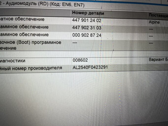

Проблемочка в том, что я в Германии. Цены тут космос, да и немцы не особо умом блещут. Видел я как то немецкого блогера с такой же проблемой, так его два мерседес центра выпнули и сказали мы не делаем такое. За час сервис центра просят 150€ и говорят мы не знаем, может час может три. Так что приходится самому искать пути. Имеется полный набор софта. Ксентри, ведямо и все что с этим связано, но не могу найти инструкцию как это сделать? в ксентри сегодня нашел где активировать.

Ищите кто сделает по удаленке, 15 нулей ( скорее всего 25 нулей) говорят о том, что пин из радио стерт, 150€ для Германии нормальная цена за поиск пина, анлок и кодирование. Три часа там делать нечего, у них всех в Германии есть онлайн, даже без онлайна в этом радио нечего кодировать три часа. Учить вас скорее всего никто не возмется, даже за деньги, это не пяти минут дело, а вы, очевидно, на самом начальном уровне, все когда то начинали, но изучать кодировки Монако можно годами, сотни блоков управления и в каждом свои тонкости при кодировании, но в интернете есть всё, читайте форумы, ищите на ютубе, есть абсолютно все, кроме самых коммерческих решений.
Если эта работа у вас часто, найдите того, кто будет вам постоянно разблокировать и кодировать радио, пока вы не научитесь и сторгуйтесь на льготную цену, если работа одноразовая, ну заложите клиенту в цену.
В Xentry нет возможности ввести пин без онлайна для этого радио
Может это радио стоит меньше, чем 150€, но работа специалиста и его знания стоят не дешево
