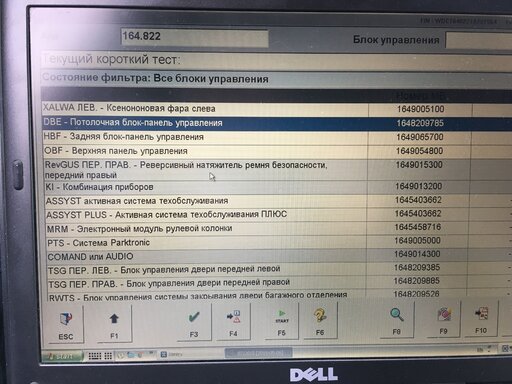

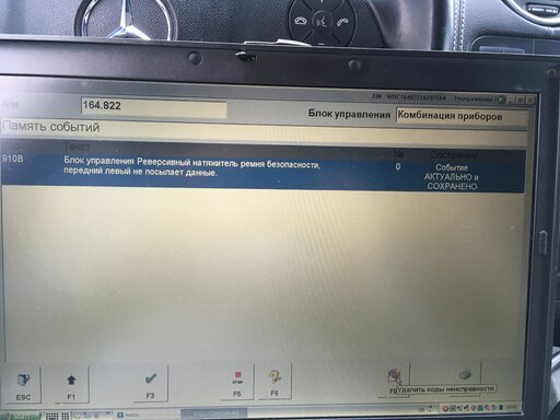

GL w164 у друга на днях, загорелось сообщение « PRE-SAFE не действует»
Посмотрел по ошибкам, он вообще не видит передний левый натяжитель ремня.
Сталкивались ли с такой проблемой ?
Нету общений по кан шине с натяжителе ремня

предохранитель на него передёрни. в багажнике справа, 40а нольшой. там их несколько - можно всё. :)
или клемму минусовую.
я-бы ещё предложил перешить эти блоки после этого, такое бывало иногда. необъяснимо зависали на связь не выходили.
по гарантии - один раз шили , если не помогало - второй раз меняли.
Да в том и вопрос, у них глюк в старой прошивке или в железе, если только обновлять то получается в прошивке косяк, а если пишешь заново старую прошивку и глюк проходит это видимо уже в железе косяк , в точнее в проце. Конечно ни знаю какой там проц. Ни вскрывал .
Неизвестно , но были случаи, когда и с новой прошивкой они вешались. В гарантийный период обновляли, если повторялось - меняли на новое. После замены не повторялось, но и машины закончили гарантию :)
причём проблема в основном была на 164-251 кузовах. но не повально. возможно какое-то стечение обстоятельств.
