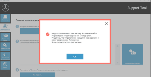

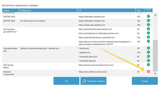

У меня постоянно красный крестик при проверке удаленного сервера с строке "Network Connectivity". Насколько я знаю, http://www.msftncsi.com/ncsi.txt это стандартная проверка виндой доступа в интернет, доступ есть, но что то не дает проверить доступ, из-за этого не работает "Support Tool"
Подскажите где и что проверить? что должно быть в реестре по адресу HKEY_LOCAL_MACHINE\SYSTEM\CurrentControlSet\Services\NlaSvc\Parameters\Internet ?
скорее всего это результат каких то твиков винды, но что бы откатить твик, надо знать, что не работает.

Проблема простая, у меня не работает Support Tool, я это внятно написал и в первом и в третьем посте. При запуске выдает сразу ошибку недоступности интернета, см скрин, и связано это, я уверен, именно с Network Connectivity, при этом интернет доступен по полной,
и на другом харде все работает,

на харде, где не работает Network Connectivity и где работает Network Connectivity немного совсем разные каталоги, не запускается Суппорт тул, это то, что я вижу не вооруженным глазом
в принципе я хочу найти почему не работает Network Connectivity. Хотя бы из перфекционизма моего
