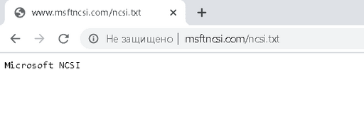

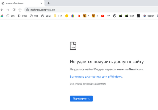

я до этого додумался сам )) ничего не изменилось, проблема винды, не ксюхи
на одном компе проходит запрос к Майкрософтам, на втором нет, не понимаю, где "собака порылась" ))

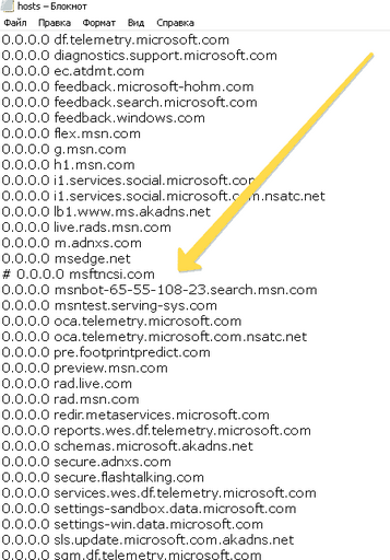

нашел проблему - может кому то пригодится ))
файл host блокировал доступ к адресу, причем аж в двух местах, думаю, что это вполне мог сделать твикер
поставил перед ним хеш - все заработало
всем, кто пытался помочь - спасибо )
