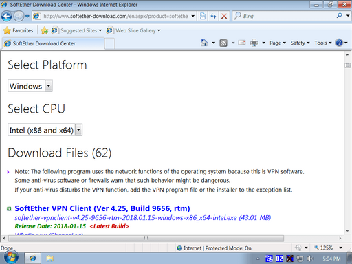

романофф
блестящий...

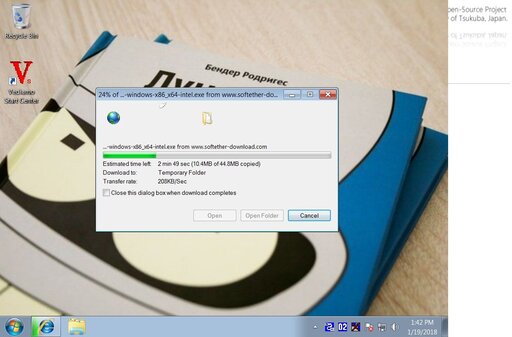

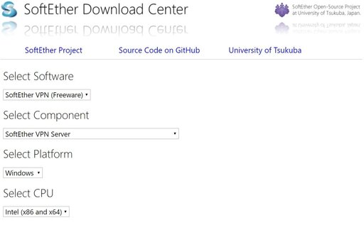

Идём на скачку - SoftEther Download Center

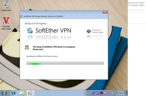

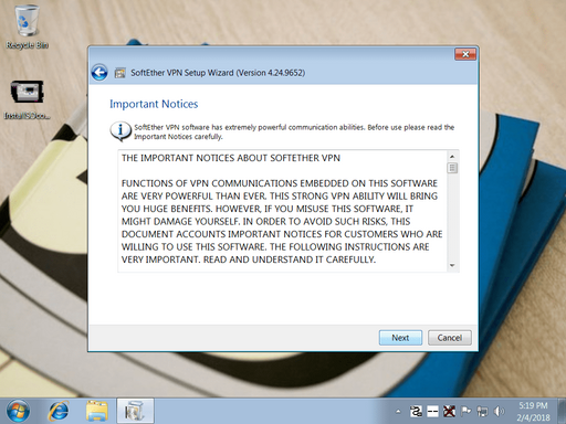

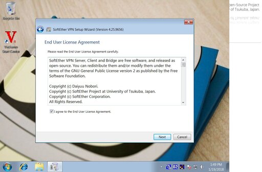

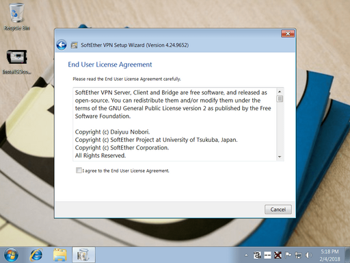

Сохраняем.

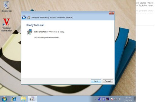

Запускаем
Устанавливаем
Выбираем VPN Server!!!
Соглашаемся

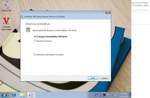

Выбираем каталог
Ставим.

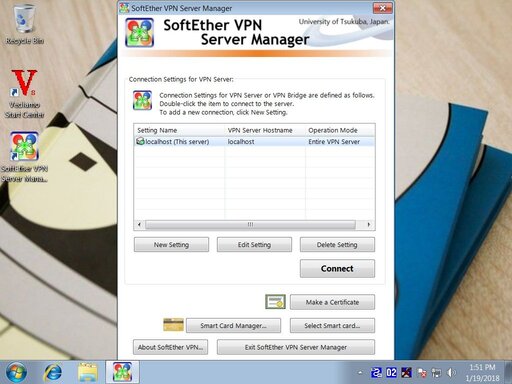

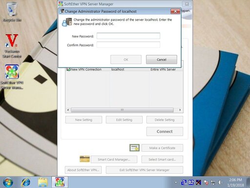

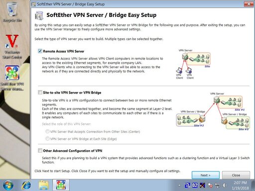

Запустили, тыкаем на соединение с сервером (localhost)
Вводим простой пароль , который нужен будет вам для настройки ВАШЕГО сервера.

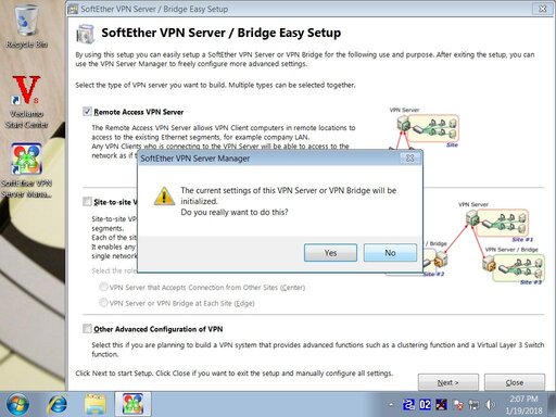

Выбираем Remote Access VPN Server, тыкаем NEXT
Подтверждаем создание.

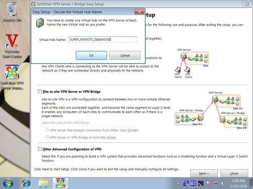

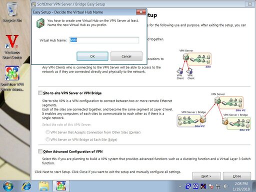

Придумываем название для хаба, куда будет подключен адаптер и SDCONNECT проводом! Это имя нужно будет в дальнейшем сообщить тому, кто будет подключаться! Название можно любое, главное что-б запомнить. (записать на бумажку :)
Можно так :) Тыкаем потом OK.

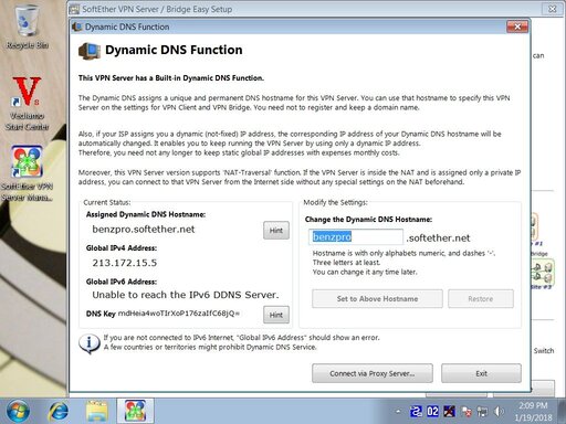

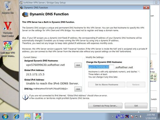

В окошке Modify the Settings Называется Change the Dynamic DNS Hostname вписываем своё имя -или что-то, что будет давать однозначное определение вашего сервера для доступа извне. Это имя надо сообщать тому, кто будет к вам подключаться!
Задаём имя (пример приведён) - и тыкаем Set to Above Hostname , если всё хорошо - слева появится текущий адрес, который вы задали. Если имя уникальное, то всё будет в порядке. Если нет - пробуйте другое.
После этого тыкаем Exit.

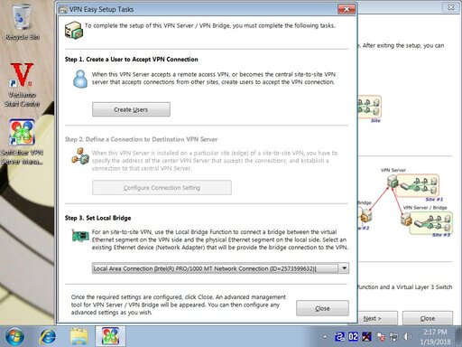

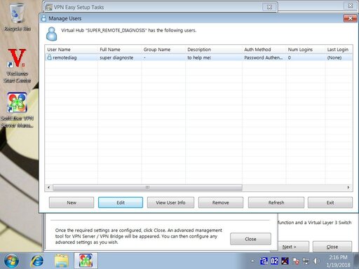

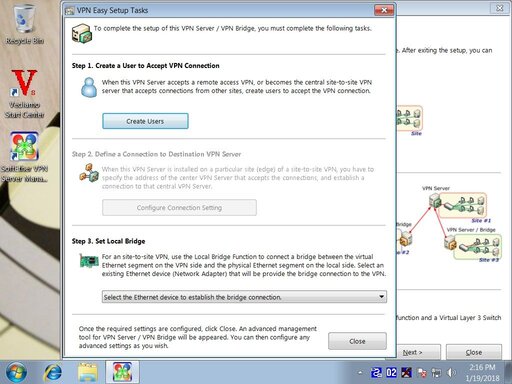

Теперь нам надо создать пользователей, кто будет к вашему оборудованию подключаться удалённо. Тыкаем Create Users.
романофф
блестящий...

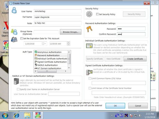

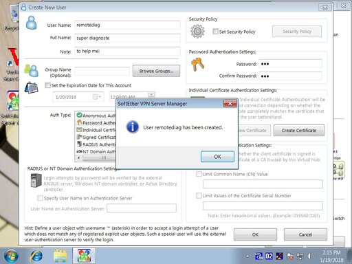

Вбиваем имя пользователя User Name: то имя, которое надо будет сообщить тому, кто удалённо подключается. И задаём пароль. Можно указать примечания по вкусу.
Проверяем , что выбрано как на картинке (Auth Type) , и ничего лишнего нет.
Тыкаем OK, теперь пользователь создан!
Попадаем в список пользователей, где можно добавлять, удалять и редактировать их.

После этого выбираем сетевой адаптер на который подвязываем соединение. Это должен быть проводной порт куда подключен SDCONNECT
Пункт 3 - Set Local Bridge
После чего закфываем окно. (кнопка CLOSE)

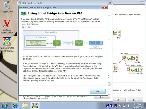

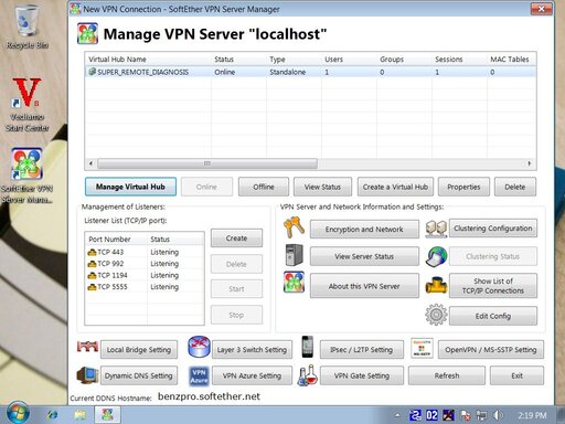

Тут у меня ругнулось, что я его на виртуалке запустил - нам не надо. Ок.
Сервер запущен. Слева видим имя HUB - состояние и параметры. Внизу DDNS hostname - то, что назначили ранее.
имя хаба, имя хоста, имя пользователя и пароль - это всё что нужно для удалённого соединения.

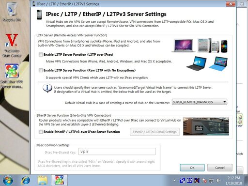

Там-же можно изменить тип VPN на AZURE, в некоторых случаях может лучше работать, надо проверять. Изменяется имя хоста при этом!

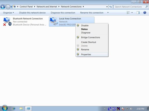

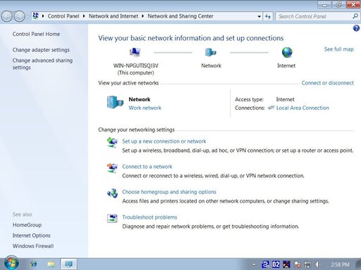

Проверяем, что у нас IP правильные для работы SDCONNECT.

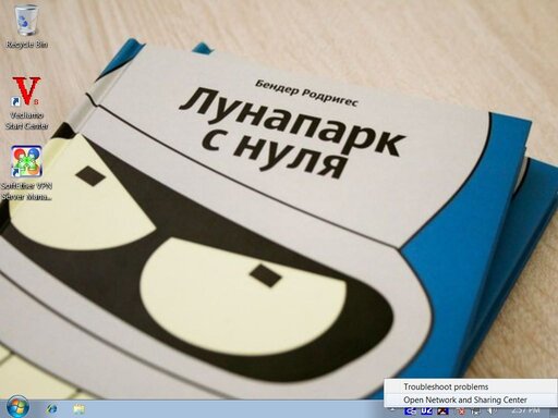

тыкаем правой мышкой на сетевой адаптер , выбираем центр сетей.
Тут выбираем Change Adapter Option

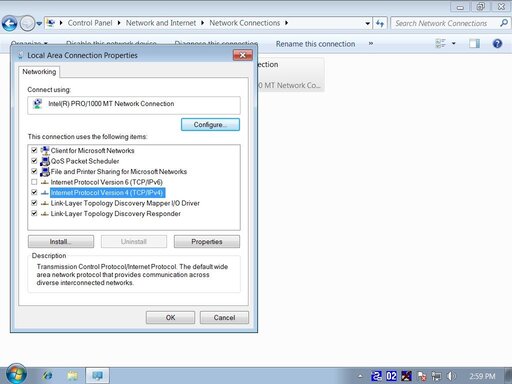

Тыкаем правой мышкой на свой сетевой адаптер и выбираем свойства (Properties)

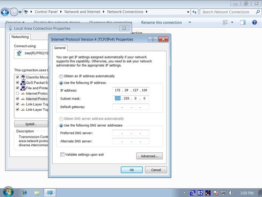

Выбираем TCP/IPv4, галочку с v6 лучше убрать, и выбираем свойства.
Проверяем IP адрес - задаётся вручную, маску и сам адрес. Должно быть типа того.
романофф
блестящий...
После чего тыкаем OK, и ещё раз ОК закрывая окно настроек сетевого адаптера. Всё. Можно подключаться удалённо.

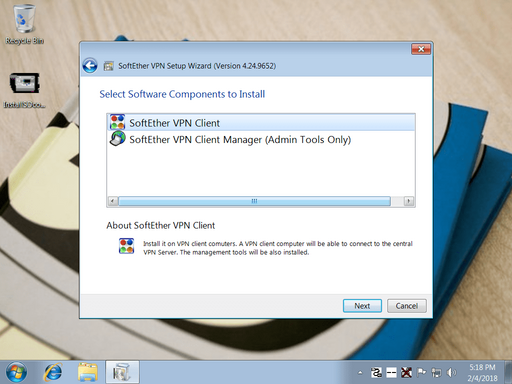

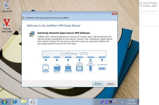

УСТАНОВКА КЛИЕНТА ПРИ РАБОТЕ С УДАЛЁННЫМ СЕРВЕРОМ

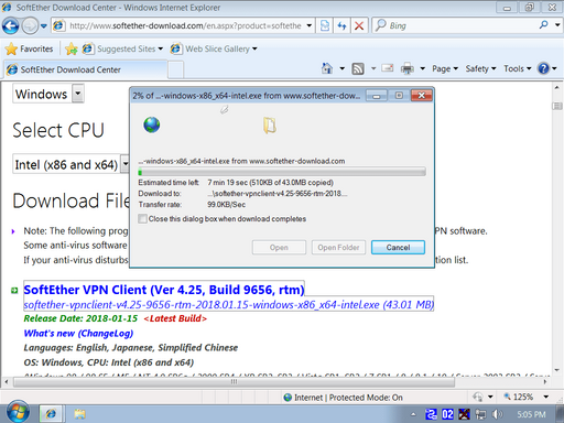

Kaчаем клиента по той-же ссылке (только выбираем не сервер, а клиент)
романофф
блестящий...

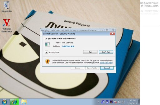

и ещё один варнинг

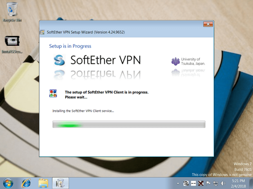

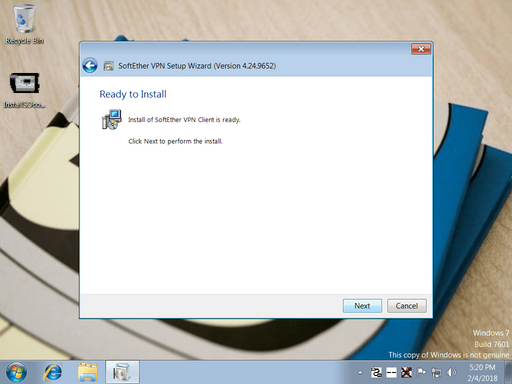

указываем каталог установки, можно по-умолчанию оставить.
начинаем ставить (уже!)
Установка завершена, начинаем запускать и настраивать!

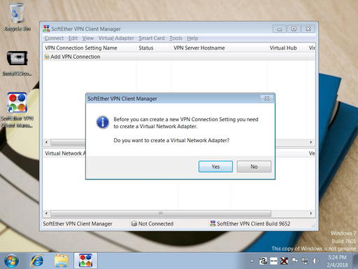

тыкаем Add VPN Connection

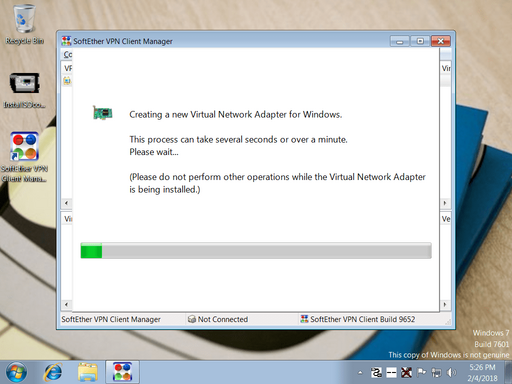

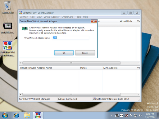

Система при этом (первом запуске) предлагает создать VPN сетевой адаптер. Он будет соединять нас с другой системой!

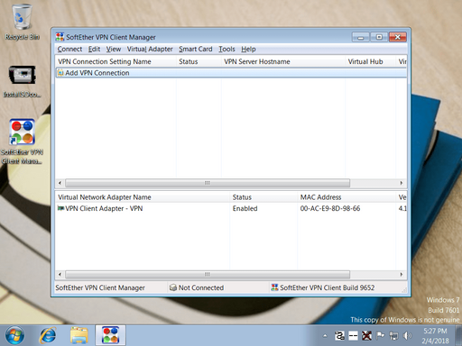

Назовём его понятно :)
Тыкаем OK, система создаёт адаптер
теперь у нас в нижнем окошке появился адаптер, которым мы будем подключаться к другой системе!
