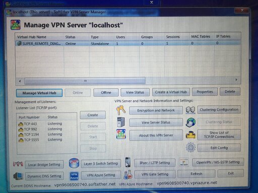

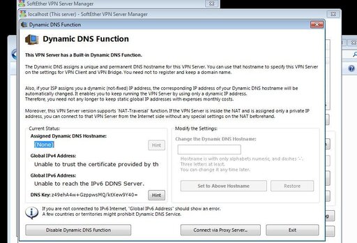

Никто не сталкивался? Настраиваю всё по инструкции, но не могу отключить динамический днс, и не определяеться ip, з.ы. грешу и провайдера, так как много сайтов под блокировкой
В окошке Modify the Settings Называется Change the Dynamic DNS Hostname вписываем своё имя -или что-то, что будет давать однозначное определение вашего сервера для доступа извне. Это имя надо сообщать тому, кто будет к вам подключаться!
