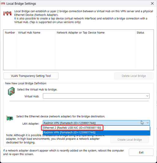

Оставлю, чтобы было.
Softether VCX SE
Все работает.
Спасибо за мануал.
