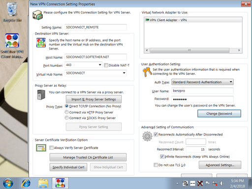

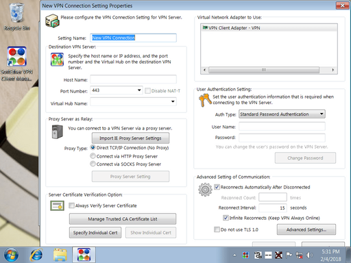

Тыкаем ещё раз в Add VPN connection (теперь оно не будет ещё раз адаптер ставить, он уже есть) , и попадаем в настройки
Нам надо знать - Три параметра
1. HOST NAME (порт можно по-умолчанию оставить, или настроить как на сервере)
2. Virtual HUB Name (как называется хаб созданный на сервере для подключения.)
3. User Name / Password - юзер созданный на сервере.
Название для соединения придумаем сами :)

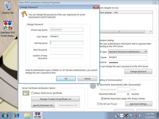

Кнопкой Change Password можно изменить заданный администратором сервера пароль на удобный , свой. Можно и не менять.

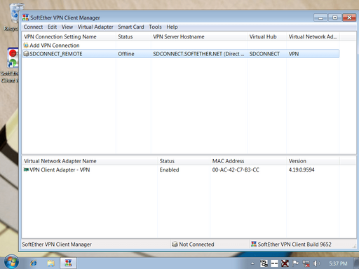

Теперь у нас появилось соединение

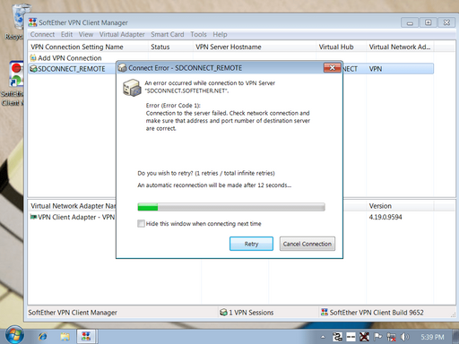

кликнув на его, мы начинаем соединяться... у меня не выйдет - сервера нет :)

У меня ни получилось нормально , проброс порта с модема ни хотят делать руководство )
Да, в некоторых случаях стандартными движениями не работает как надо, очень нестабильно. О чём выскакивает окошко со стороны клиента, где пишется, что, мол, на сервере роутер кривой, и лучше там поднастроить проброс портов, чтоб работало :)
