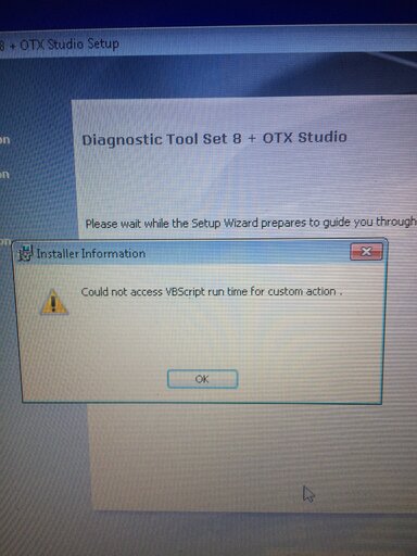

спец говорит, что откроет мне завтра удаленный рабочий стол мульта и туда установлю Монако... по-другому говорит никак...
После запуска установки на ХС Monaco впоследствии вылезает следующее(в приложении). На комп поставил - симуляция функционирует... Правда не устанавливал в папку \Program Files X86\ - боюсь ...
