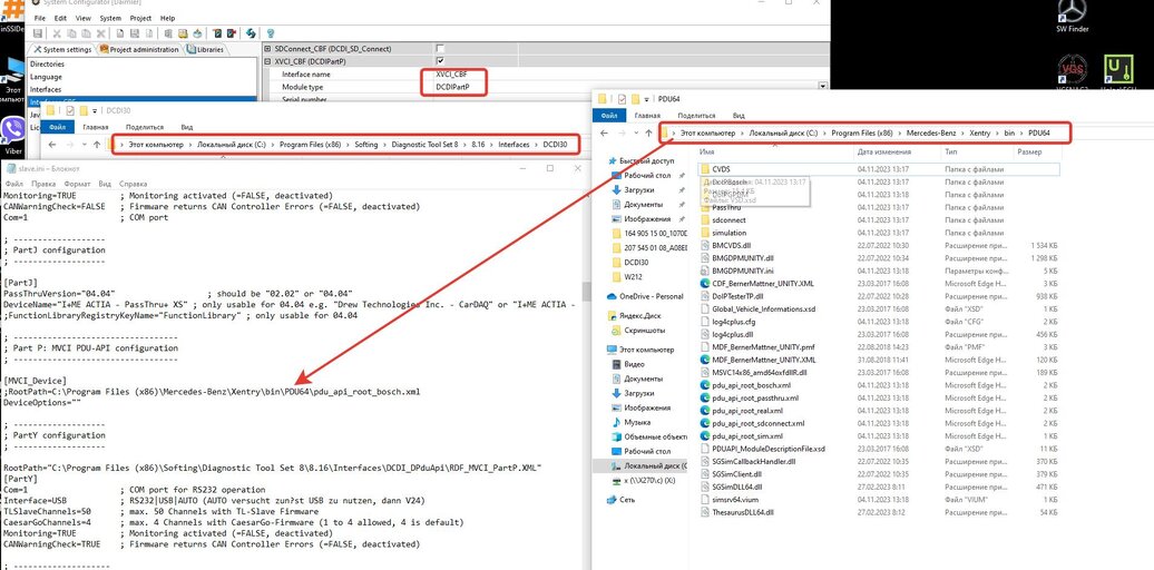

Добрый день. Не могу настроить DoIP в Monaco 9 с оригинальным VCI.
MVCI Bosch (до HU6) работает без проблем, а вот MVCI ISO 13400 HU6 в упор не видит.
А что-то я не могу добиться CBF от монаки, вроде путь правильно прописал, гляньте кто пожалуйста
Здраствуйте, аналогичная ситуация- прописываю как на скрине у предшественника и с кавычками и без, а результат ноль. Кто -нибудь ткните где нарушен синтаксис.
В Ксентри все работает, проверки проходит. В DTS по кану все работает, по doip не получается запустить. Винда лицензия, ксентри 9.2023. По настройкам уже перепробовал все что видел.
Настройки пробовал ставить как у Carhelp
Настройки из 4 поста этой темы... Завтра заскриню, сделал проект с ic177 - запускаю.... при разных настройках линки с doip выделяются либо треугольник либо стандартный жёлтый квадрат... как всегда нажимаю и 0 реакции....на эзернет активавцию никак не реагирует. В логах то на эзернет1 ругается, то на пду ... если настроить под обычный эзернет шнурок - конектит... всё это на машине пробую(cla2020)
