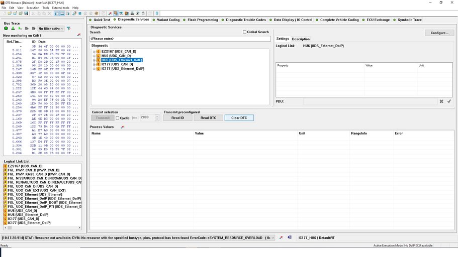

при одних настройках треугольник превращался в линк(желтая галочка), но при нажатии на нее 0 реакции
естественно про doip имеется ввиду
снизу справа тоже как то зелёное то загоралось, то нет.....я просто столько всего испробовал, что уже запутался
так и должно быть. - V1 - до активации треугольник - V2 квадрат.
так она и не появится пока интерфейс не будет активирован и не появится зелёная табличка о найденных блоках.
вам как надо объяснить?
Извините, могу не сразу понять)))) в голове уже такой пиз..с за 2 дня, лучше пару скринов с логами сделаю. Спасибо что уделяете внимание!
Error Message created on 02.08.2024
Software Version 8.16.015
[10:00:42:689] STAT: Resource not available; DYN: No resource with the specified bustype, pins, protocol has been found ErrorCode: eSYSTEM_RESOURCE_OVERLOAD ( 0x8427E510 )
[10:00:37:089] Type='MVCI_DAIMLER_DoIP_Collection' Customer='Daimler' Count='0' PduApiVersion='Bosch Automotive Service Solutions BOSCH_DS_D_PDU_API_FOR_DTS_8_16_015'
[10:00:06:236] STAT: ; DYN: ErrorCode: Unknown error code ( 0x80004005 )
[09:58:25:636] Type='MVCI_DAIMLER_DoIP_Collection' Customer='Daimler' Count='0' PduApiVersion='Bosch Automotive Service Solutions BOSCH_DS_D_PDU_API_FOR_DTS_8_16_015'
DOIP справа внизу так зеленым и не загорелся при разных настройках

Извини, не понимаю что за галочка, если на квадрате с блоком - нет
Только если по кану
Если есть время могу дать энидеск
ничего нигде не загорается зеленым

это при попытке открытия линка, после нажатия ethernet activation..... галочек при этом не появляется никаких.... по кану всё норм
Что ничего? Что как есть? Не может быть чтоб ничего не было. Она либо появляется после активации либо сразу ошибка интерфейса.
так по кану.... но по доипу вообще ничего не меняется хоть 100 раз нажми....я ж сразу написал
в тэге при этом пишет это
[10:59:18:339] STAT: Resource not available; DYN: No resource with the specified bustype, pins, protocol has been found ErrorCode: eSYSTEM_RESOURCE_OVERLOAD ( 0x8427E510 )
линк не меняет статус вообще
Я вас не могу понять.... всё делается стандартно, например как по енет - проект запустил, нажал линк, появилась галочка в зеленом квадрате и работаешь....но на vci на доип такого не появляется, только если кан линк запускаю - как это описать еще

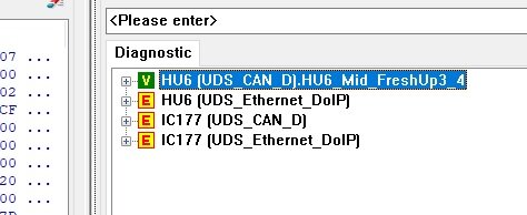

вот ГАЛОЧКА включенного ЕЗЕРНЕТА,
вот ВЫКЛЮЧЕННОГО (оно активирует переключение в адаптере, если ЕНЕТ используется - будет без неё работать)
кроме менюшки эта кнопка есть в верхнем баре
после включения или выключение этой галочки -никаких ошибок в консоли быть не должно, может быть только информация если блоки активны на момент активации, и опознаны , а если блоки не включены и не активны может потребоваться нажать BROADCAST
тогда на АКТИВНОМ интерфейсе (ГАЛОЧКА) - произойдёт опрос сети и ожидание отклика блоков.
если блоки найдутся - появится справа внизу зелёное окошко со список найденных блоков, а в консоли появится информация о типах и адресах.
и первый тип доипа, который красным треугольником - станет ЛИНКОМ (ЖЕЛТЫЙ V), а в второй тип доипа - никак не изменится, и позволит зайти в блок.
теперь шестой раз - ЧТО ИМЕННО НЕ РАБОТАЕТ??
