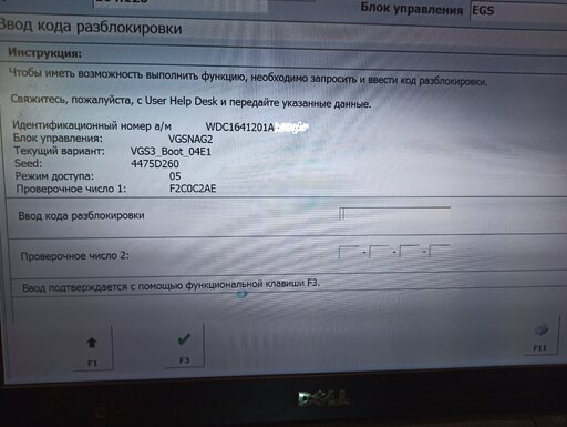

Всем доброго дня.
При вводе в эксплуатацию оффлайн платы акпп (новая из коробки) на мл 164.175 требует сид и проверочное число. Сид рассчитаный есть а вот с проверочным числом 2 проблема.
Сид Запрос 3F5416FE
Сид Ответ 42FAF4FE
Проверочное число 1 6A20CC6E
Собственно вопрос где без онлайн взять это проверочное число 2?
Не сохранил картинку.
При онлайн вводе в эксплуатацию, при программировании блока управления, дас показал две строчки.
Одна с Сидом другая с проверочным кодом. Обе заполнились сами.
Ну и собственно программирование сразу пошло.
