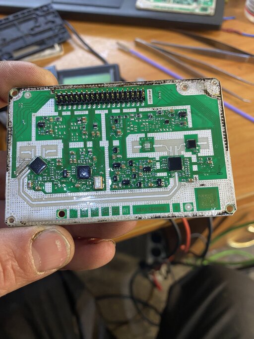

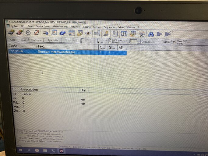

Всем привет! Приехала очередная машина с неработающим датчиком IBSM3G-R4 ( радар мертвых зон). Разобрал датчик, конечно внутри влага, все почистил пропаял, датчик заработал. Возникла идея залить лаком😁. Антенну со стороны платы залил лаком КО-921, после просушки запустил датчик на столе и вижу появление ошибки на аппаратную часть, актуальная сохранённая, удаляется, но через какое то время появляется! Поставил другую антенну все работает в штатном режиме. Предполагаю что дело в лаке. Может кто то экспериментировал в этом направлении? Чем залить, что бы защитить от влаги?

лаком лить смысла нет, если только область интерфейсной платы аккуратно, но никак не высокочастотную часть - это нарушает её работу.
А как тогда защитить? Просто я думаю не секрет что они расположены не в очень удачном месте.
радарную часть ничего покрывать нельзя.... в основном проблема с интерфейсной частью. защищай её, проклеивай швы и герметизируй разъём. твой чтоб радар заработал - надо отчистить всё, что налепил.

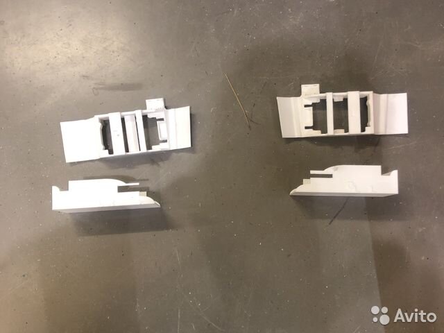

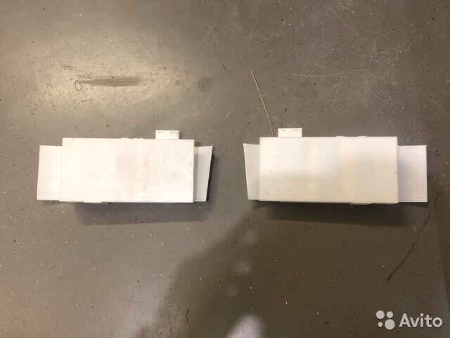

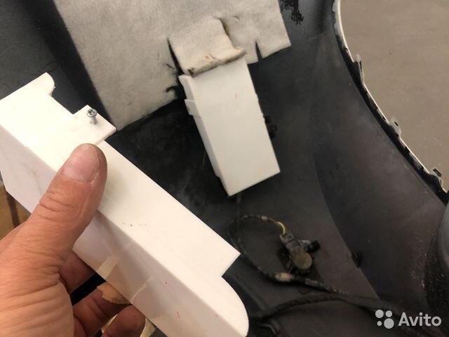

Мы Крышки разработали , сделали на 3D принтере , закрывает все включая разъём + обработали диэлектриком перед установкой
Сколько не пытался герметить по периметру. Все одно, гнить начинает от разъема.
А вот как там загерметить - вопросище!?
