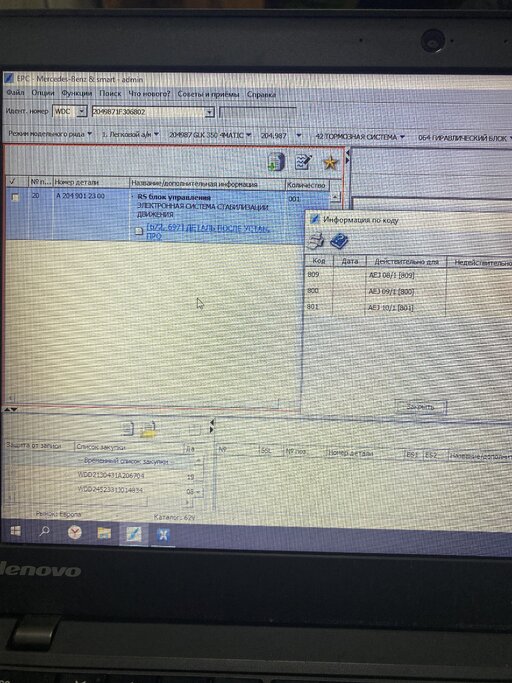

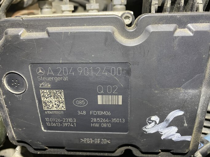

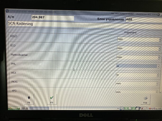

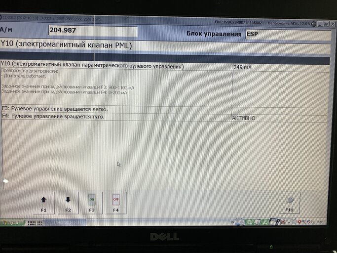

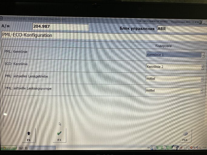

Всем привет! GLK 350, WDC2049871F306802. Вопрос по PML. С самого начала? Был поменян блок ABR ( что было со старым не кто не знает) сейчас по факту не работает PML, через активацию значения не меняются ( как на фото 249mA) в кодировках все включено. Провода до блока в порядке, сопротивление клапана 7,5Ом, при подаче на клапан 5В 1А клапан щёлкает и руль становится легким, при подаче 5В 500mA тоже все отрабатывает. Сверил блок с epc, не по номеру. Осциллограф вообще молчит, ни контрольной проверки, просто тишина.( фишка одета на клапан) Поддерживает ли установленный блок pml? Или может чего то я упустил?

по номеру запчасти A2044315512 и A2044314112 гулится другое...
A2044315512 соответствует номеру на блоке - A2049012500
A2044314112 соответствует номеру на блоке - A2045455232
тот, что у автора не подходит.
