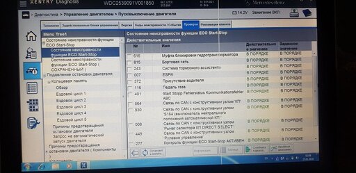

неисправностей функции eco start stop нет. ( где не фотографировал, ниже тоже "в порядке") в сохранённых есть "бортовая сеть" но это вероятно до замены аккумулятора.

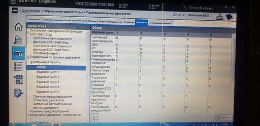

кольцевая память не совсем понял, но видимо что то мотор рубит. фото прилагаю
вот в кольцевой памяти и смотреть кто не даёт. ты посмотрел обзор - там видно , что у мотора цифирки - это значит, что есть проблемы.
смотреть конкретно 5 записей и анализировать причину. кодов неисправности может не быть.
основное в данном случае "не выполнены условия" а дальше смотреть как написали выше.
сделай протокол блока управления двигателем, посмотри историю, например если ёмкость акб недостаточная может считать что запуск будет невозможным...

ошибок может не быть, в ринг памяти - будет указана причина!
может глупость спрошу, но ринг память, это из первого скрина далее сделать? или как посмотреть конкретно на что жалуется моторник? Сейчас вопрос перешёл в разряд теории так как я дома, машина на работе )
у тебя картинка - ОБЗОР.
тебе надо выбрать один из пяти элементов и посмотреть конкретно какие причины - мотор и что ещё.
