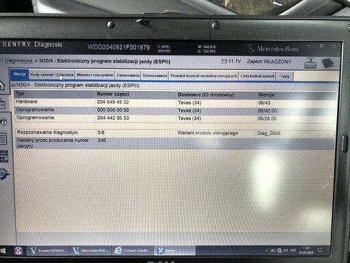

А в блоке ESP ,если смотреть версия блока в XENTRY,или ECU ID в VEDIAMO,какие номера?

В Ксентри вот такие номера (простите за фото, так как скрина нет под рукой)
и это нормально что одна строка SW забита нулями?
Здесь номер HW тот же,что и в первом сообщении.Нужен блок ESP ,который точно подходит под этот а.м.

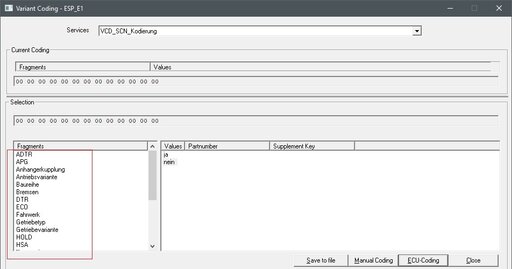

p.s. есть еще подозрение, что что-то неверно указано в остальных кодировках (там где аббривеатурами непонятно за что оно отвечает) и того при включении темпомата он сразу валиться в ошибку
Сделай Safe to file,в том окне,что на скрине,выложи,посмотрим.

По кодировкам слишком много вариантов,в ручную нереально все перебрать.Если есть возможность узнать какой блок с завода стоял ,и какой там был HW,то можно сравнить с HW что сейчас в блоке.Если они одинаковые,прошить и закодировать онлайн,уже писалось об этом.
Если разные HW можно тоже попробовать онлайн,но нужн CFF что сейчас залит,на всякий случай(ESP не шил ведиамой,поэтому на свой страх и риск).Ну и третий вариант подобрать правильно блок ,если из "коробки" не заработает,то онлайном его.
