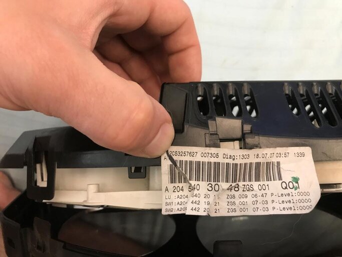

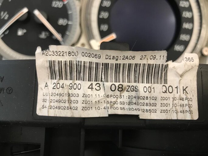

Фото шильдиков старой и новой панели прилагаю.
первая старая, вторая новая (заранее прошу прощения что в таком виде, повредились при вскрытии)

Вообще кодировки бы конечно.. Со старой приборки и текущие с новой. Циферки на фото выше никакой полезной информации в данном случае не несут.
