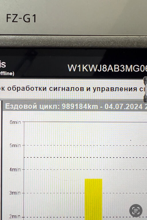

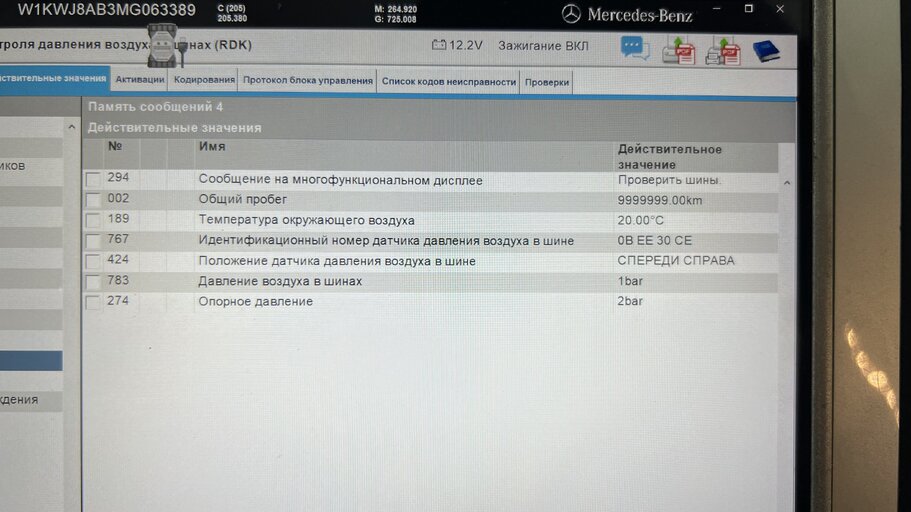

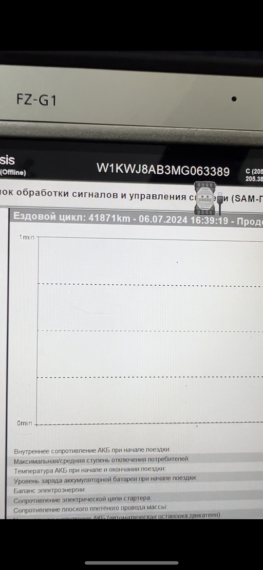

Всем привет, в переднем SAM в одной из ячеек памяти ездового цикла обнаружили вот такие цифры. С205 20г купе из Кореи на щитке 42000
В RDK пп колесо прописало 999999
Вопрос: Это баг или фильтр спрятали?

ну, если в нескольких блоках плохо выглядит - надо глубже копать. замок на предмет фильтров изучать.
смотри во фризах ошибок еще
p.s. в DSB записей нет по этой тачке
все блоки перевернули. sam, акпп качество переключения все ровно, ассист тоже норм, есп норм.
На щитке было 980 часов, видно что не обнуляли. Пока свожу к тому что баг какой то, но в то же время есть ошибки по связи между блоками что характерно для фильтра. Сколько смотрели автомобили на смотку и в ячейках sam пер. никогда такого не было
фризы интересные, ошибки только те которые появились в день продажи автомобиля, это тоже смущает
Теперь буду, хотел спросить надо лезть или это глюканес
