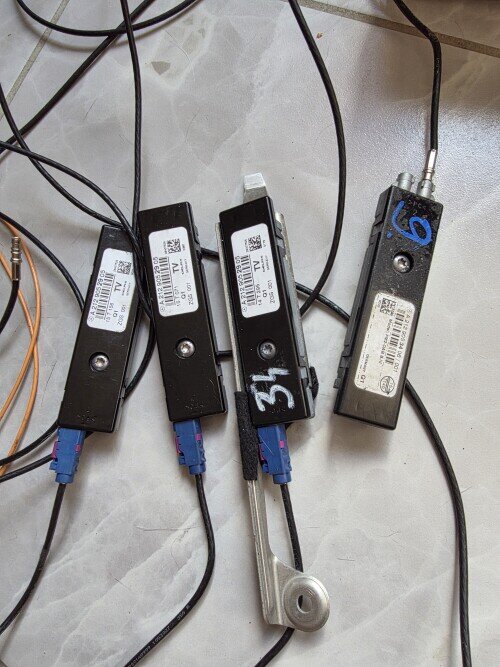

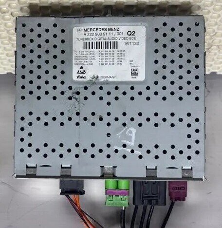

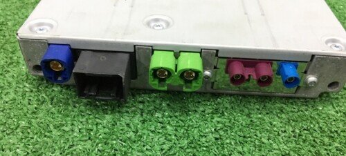

Собрал комплект ТВ-тюнера ( A2229009111 ) под 865 опцию (цифровой ТВ-тюнер) (не путать с аналогом 863 опции) и 837 (радио DAB (знаю, что пока вещания у нас нет, но пусть будет).
В т.ч. все 3 Fakra и один LVDS шнурок, а также европейские усилители антенные 3 штуки под TV ( A2129052905 ) и один под DAB ( A2129053406 ).
Лобовое стоит с японского ДОрестового W212 с антенной под японское ТВ. Возможно есть отличия от европейского по длине самой антенны, но не факт.

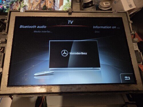

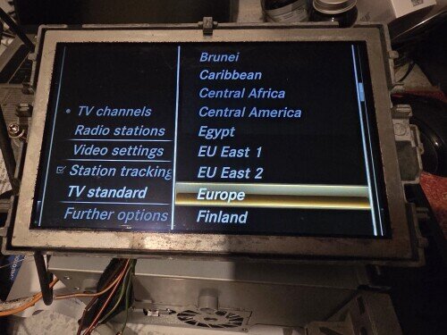

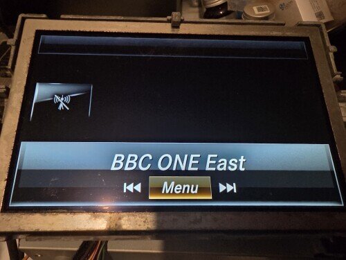

При попытке подключения и на авто, и дома от делителя домового тв сигнала на экране команда перечеркнутая антенна независимо от выбора региона вещания.

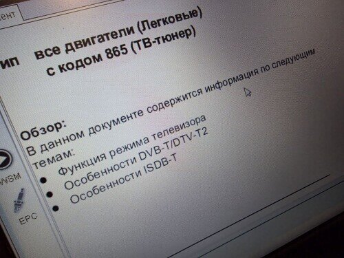

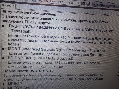

Согласно вису, тюнер осуществляет прием DVB-T1 и DVB-T2 стандарты.
Про историю, когда Россия не могла окончательно определиться с форматом и потому мерседес выпустил опцию без поддержки нашей страны, слышал.

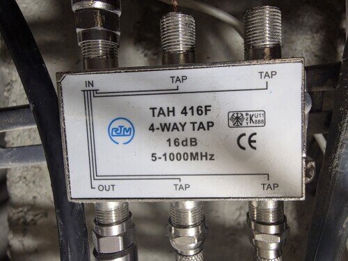

дома у вас может быть кабельное... dvb-c сейчас мало где антенны на крыше .

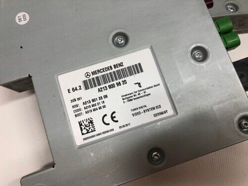

у вас телек дома что пишет? тюнер в диагнозе виден? насколько я могу помнить - этот тюнер не умеет dvb-t2, t2 пошёл с 213ых тюнеров в конце 17 или позже.
в висе ты читаешь ОБЩИЙ документ по коду ТВ ТЮНЕРА, там конкретно ТВОЙ тюнер не указан. а код покрывает и то и другое.
A2139009620 - вот что в конверсии идёт для T2.
Скорее всего так и есть, по крайней мере при попытке узнать через что вещает услуга коллективной антенны от Ростелеком в г. Москва попадается инфа о DVB-С.

213 тюнер выглядит немного иначе по разъемам и не поддерживает DAB, я пользуюсь для подключения схемой pe82.60-p-2108-97daa .
С вашей подсказки увидел, что варианты тюнеров для SA 531 в EPC переместили в раздел специальных встроенных агрегатов, где есть номер A2139009620, правда DAB там отсутствует.
Хотя в разделе блоков в багажнике есть большое количество вариантов также работающих с 5.1, но видимо в отличном от DVB T2 формате.
Если существует иная схема подключения 213 тюнера под DVB T2 - наведите пожалуйста на нее.
Усилители антенн при этом остаются теми же?
С DAB TV тюнера под 5.1 не существует?

берёте епц. находите вин машины с 531 кодом. и тюнером. топаете в 99 группу епц - смотрите есть там конверсия тюнера или нет.
искать среди 207-212-218 смысл имеет. в 218 шансов больше.
на эти модели для 5.1 в 99 группе список запчастей для замены. разъёмы, кронштейны и прочее. или не ищите, а покупаете , собираете и отчёт пишите с картинками и фотками.
