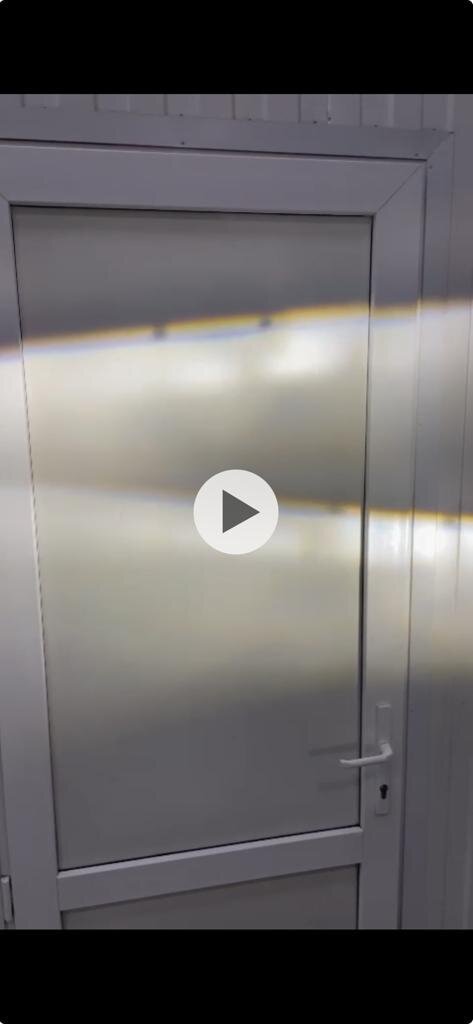

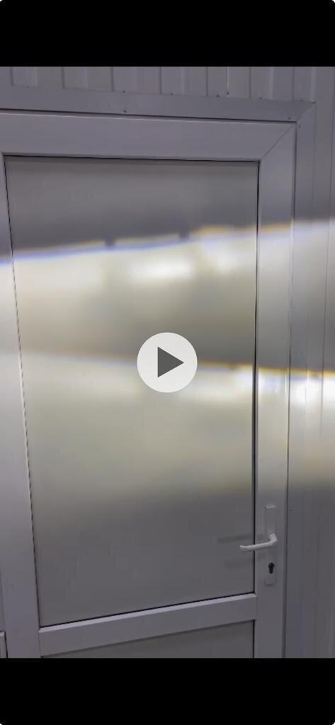

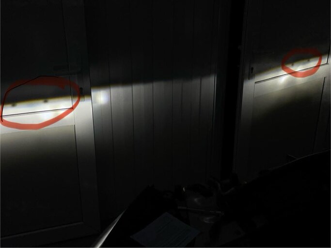

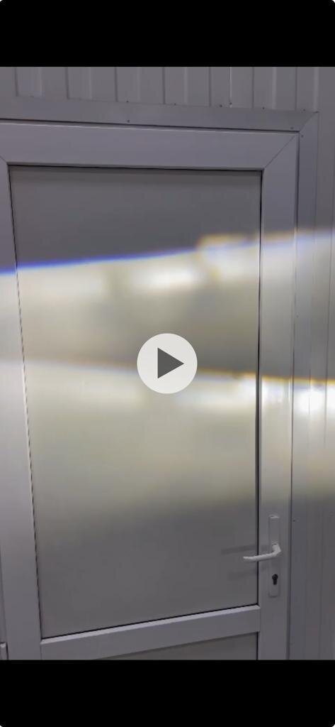

Всем привет. После установки фар столкнулся с проблемой неправильного светового пучка. Далее все подробно на фото и в тексте.
Фары были установлены с помощью карсистем адаптера и закодированы первоначально монакой (готовым кодингом, пробовали несколько разных), потом пробовали и через адаптер кодировать, толку ноль. MFK в лобовое так же была доустановлена. Далее в правой фаре была обнаружена проблема с пиксельной линзой и были заказаны другие фары, по заверениям продавца они были сняты с тачки 22 года, о чем говорит стикер на фарах. По световому пучку ничего не изменилось. Заказали блоки именно с этих фар, поставили, изменений нет. Решили пойти кардинально и подкинули эти фары на рестовый глц, дабы исключить кривость адаптера. Закодили 641 код в замке и фары светят точно так же, но с одной оговоркой - mfk на ресте нет. На 1 фото лишний ряд светодиодов в наружней (не пиксельной линзе) закрыт бумагой, на последующих постепенное открытие этого ряда светодиодов. В итоге на последнем фото видно как все это выглядит, т. е. получается что внешняя линза пересвечивает по высоте светового пучка пиксельную линзу. На дороге это проявляется в темных не освещенных пятнах, раздражающих глаз.
В активациях пиксельного блока по пиксельной линзе нет вопросов, по внешней линзе можно активировать канал 1 и 2 (ближний и дальний свет), активация ничего не меняет в световом пучке, кроме смещения этих темных точек на дальнем свете чуть в другую сторону.
используемые блоки pxl3 a2139005035 sw 2139021626 первоначально, потом накатили a2139020026. Схему брали из виса, там вроде предельно все просто.
Вообщем ай нид хелп. Как можно побороть эту беду?
ps в рукопашную пробовали разнве вариации кодинга перебирать по проблемной линзе, итог - она или не светит совсем или без измений
WhatsApp Image 2023-12-21 at 23.43.12.jpegWhatsApp Image 2023-12-21 at 23.43.38.jpegWhatsApp Image 2023-12-21 at 23.44.25.jpegWhatsApp Image 2023-12-19 at 20.50.00.jpeg

? +1 в пандемию морочился с такой же историей тож раздражали эти точки , даж фары подкидывали на рест тачку с мультибимом проводили сцн ? точки так и остались эти , а потом попалась рест 253 с мультибим и там тож были эти точки ???? так задумано заводом или какой то косяк
вот жду фото с ориг мультибима, обещали скинуть, но склоняюсь к косячности фар
на 167 кузове тож какой то нюанс был в пучке мультибима , мы забили ? клиент доволен его точки не напрягали
что то попадает в область пучка за линзой ( фиксики ? ) от этого и эти точки ?

но эти мультики похожи на косячные фары
насчет косячности есть несколько вариантов
1. фары косячные
2. мы чего то пропускаем и не видим очевидного уже, но что там на ресте докодить такого надо чтоб фара начала светить нормально?
софт самый свежий залил который нашёл в 213 но разницы небыло. и там сразу проблема была даже когда активацию через ксентри делаешь и матрицы как то коряво активируются, а кодировки ни одни нормально не работали, то поворотников нет то ближний работает на все зоны, то противоположный поворотник моргает в противотакт нужному
