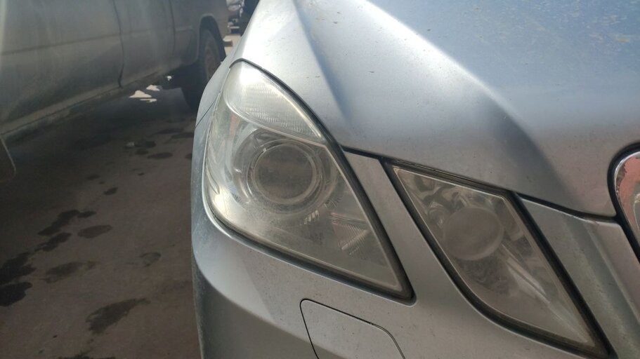

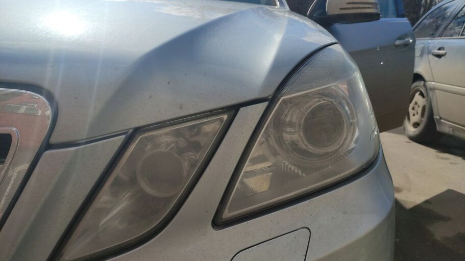

Всем привет. Левая фара светит все время влево и при включении, судя по звукам моторчика, хочет уехать еще левей. Адаптив, автодальний и прочее работает корректно, ошибок никаких не выдает.
В сервисе (в двух) сказали, что не могут подключится к фаре. Кто нибудь с таким сталкивался и куда копать - сама фара или блок розжига?

поменяй блоки местами для проверки. если блок не оригинальный - связи с ним не будет, но свет (ксенон) включится. возможно кто-то менял и поставил похожий.
И влево и связи нет
Свет итак работает
надо проверить предохранитель силовой, но странно, без него не должна кинематика работать.
F30 предохранитель в левом блоке под капотом, 9ый контакт на фаре - плюс. 5 и 10 минус.
там 15 клемма. без неё не будет диагностики, и работы кинематики. остальное будет работать.
Просмотреть вложение 10061
Спасибо, в выходные попробую
