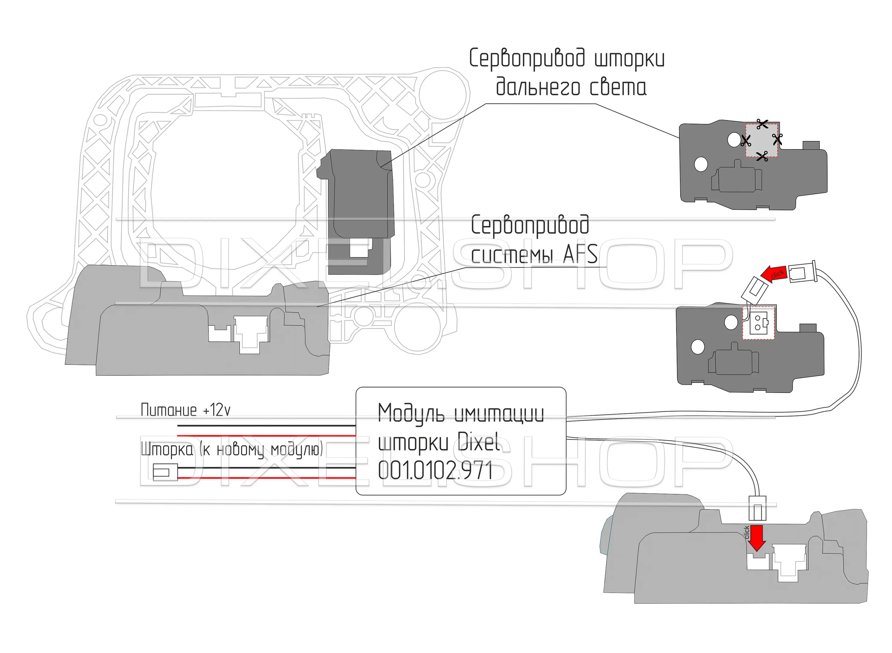

Декодер с 2 парными проводами : одна пара на моторчик шторки, вторая пара на поворотную рамку. Имеется 4 оставшихся провода белый красный два черных. схема подписана: шторка - ,ACC, минус, шторка +. По итогу подключения ближний свет горит всегда , даже на габаритах, а шторка не работает ( внутри блочка с моторчиком улитка проворачивается , на кнопку щелкает, эффекта 0). Хотел пустить дальний уже через 4ое реле , но сигнал на дальний не могу вызвонить. На колодку приходит только постоянный +.
Схему подключения этих ледов смотрите.

по схеме то все в принципе понятно, только не понятно откуда именно брать 12 вольт , от ACC или от кого то другого фаре непосредственно уже от блока розжига которые выходят
Питание на блочок возьми с блока hlm, с него же возьми и ближний. Один плюс в блоке отвечает за кинематику в фаре, второй плюс за питание ксенона - вот с него и бери ближний для лед линзы и для блочка своего. Массу там же на блоке возьми. Ну и сопротивление вместо лампочки не забудь, без лампы не ils не дальний не заработает.
А управление для блочка берешь с разъема который идет на сервопривод дальнего. Вырезаешь там квадратик и вставляешь свой разъем
