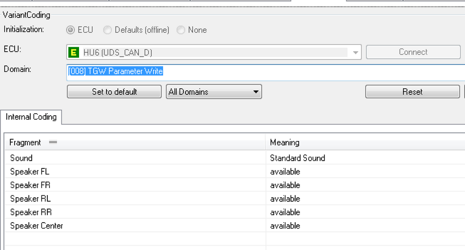

Добрый день,
Подскажите пожалуйста, имеет GLC x253 21-года с NTG6 FreshUp 3.4 -
в конфиге головы указано что есть центральный динамик, и он физически присутствует на торпеде и к нему подключена проводка...
Однако музыки из него не слышно :-(. Можно ли его как то активировать или он для чего то другого предназначен ?
Поковырял схему - что то склоняюсь к мнению что центральный динамик работает только на блок HERMES (SA 362)... Был бы в датакарте 810 код - то тогда наверное голова могла бы играть в центральный канал... Уж больно меня смутила включенная опция в SCN Central Speaker available - в других машинах его не видел.
