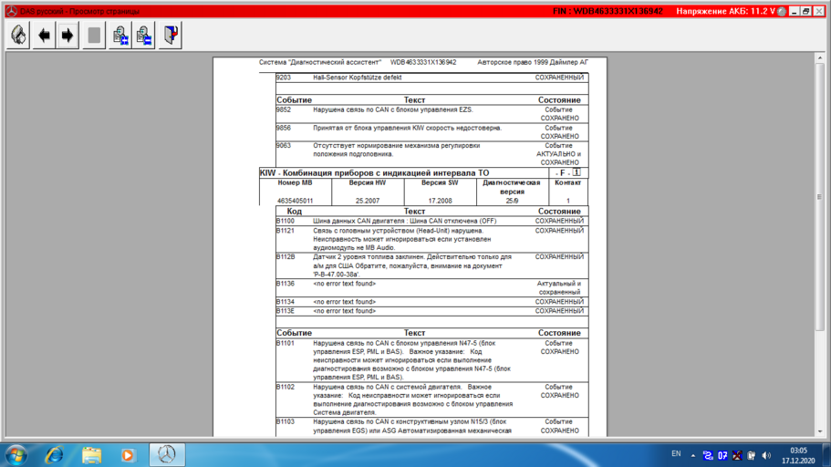

Тут немного не понял. Это там где написано DiagV11 ? что я должен увидеть? не сталкивался с этим
с чем не сталкивался ? распечатки короткого теста не видел? печать нажми и просмотр предварительный. и глазами правый столбик изучи у блоков...
1 контакт. по схеме 1 контакт идёт на передний SAM.
было бы понятнее если бы речь шла о К линии. Значит через передний SAM диагностика идёт?
давайка картинку , а то вдруг куда-то не туда смотришь.
если верно посмотрел, то да, и подключаться надо в машине используя ECOUTE V4 и выбирать K-LINE.
но , как уже выше писалось... может не быть такого подключения для CBF этого варианта.
