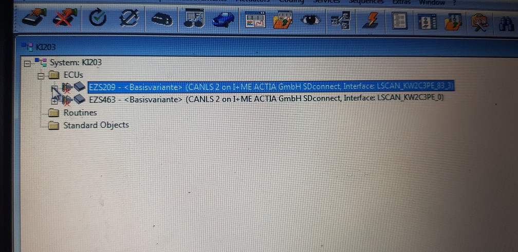

Для чего???? Для связи и кодировки - не нужно, остальное с CBf не связано.
ECOUTE говорит, что правильная CBF для этого блока KI203, на фото выше. А через "неправильную" CBF я могу только пункты меню поправить и вариантное кодирование. Все остальные меню/кодировки неправильно считываются, соответственно и кодировать там ничего не могу.
ECOUTE говорит, что правильная CBF для этого блока KI203, на фото выше. А через "неправильную" CBF я могу только меню поправить и вариантное кодирование. Все остальные меню/кодировки неправильно считываются, соответственно и кодировать там ничего не могу.
на фото выше - у тебя хрень какая-то. там нет KI203M, и то, что там выбрано - тоже не подходящие варианты.
То, что выше на фото - это то, что предлагает екот, когда я подключаюсь ki203m.cbf. екот говорит неподходящий вариант и предлагает самому подобрать. Потом открывает ki203.cbf, а там вот такая ерунда. Никаким образом не цепляется к ней диагностика. Поэтому выбрал ki203m.cbf и кодировал.
Попробуйте сами открыть ki203.cbf может у меня cbf ка кривая.
