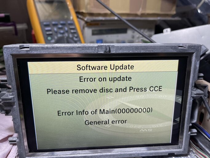

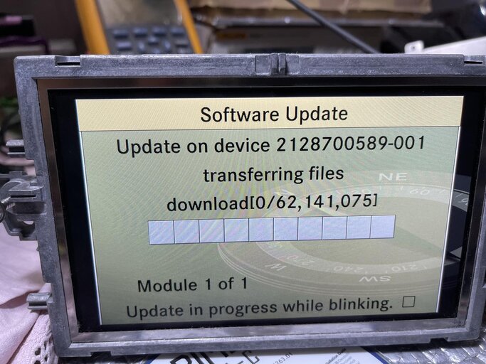

Всем привет, можно поднять тему? Можно ли подключить comand от W212 на столе для прошивки через openport? Без CGW возможно прошивать?
Конечно. Все тоже самое. Только скорость не 500 ставить в соединении.

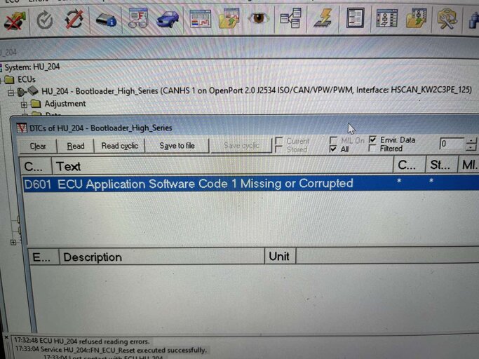

ВЫ уверены? Что-то не получается, подключается с командом не не получается прошить. После флеша на эктане пишет ERROR IN MAIN (000000) и теперь висит в буте. Ведиамо видит команд, но не получается его прошить. В ошибках ЭКУ висит D601
Я правильно понимаю что в ведиамо в таком режиме нечго делать? Нужен гетвей и DAS-ом прошить только?
Ппц, почему нельзя редактировать текст? Все буквы пропустил..

А как сделать чтобы ДАС увидел его в этом режиме? (bootloader) Обязательно шлюз нужен, нельза смастерить что-нибудь?
ну не дас, а ксентри. если цель чтобы увиделось, надо или гейт из канхакера(или подобного), или сам-гейтвей собирать. Только даст то что это? шить он все равно не будет
Я просто один раз сделал так, в машине ДАС увидел цоманд в режиме загрузчика, вот думаю на столе тоже увидет.

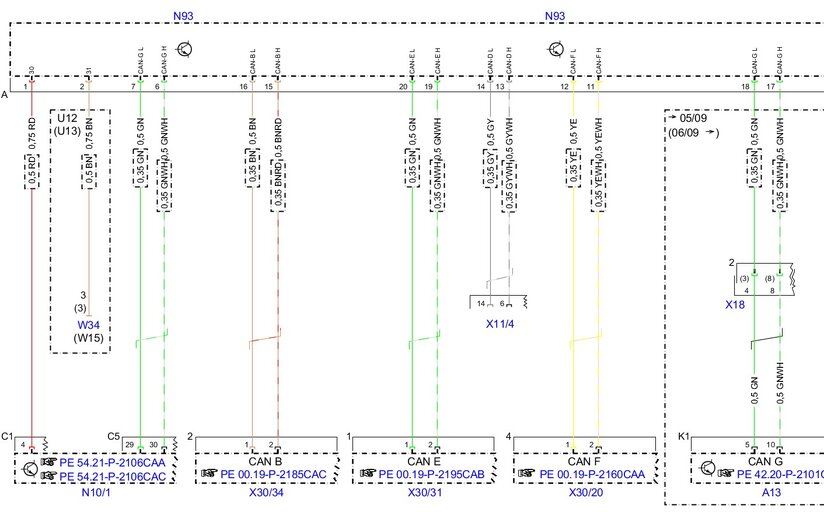

Есть гетвей от W216, возможно ли через него подключить comand HU45, IC204, CTRLC, DISPC так, чтобы они стали видны через DAS?
Пока в мыслях подключить так, разъём диагностики подключается к CAN-D(13,14), CAN-B COMAND-а (9,11) к CAN-F CGW(11,12), у приборки 2 линии CAN, B и E, правильно ли подключить B приборки к F CGW? По схемам видно, что на CAN-F шине висит 60Ом внутри дистрибьютора. Где еще нужны сопротивления терминации?
Извиняюсь, C216
CAN-B COMAND нужен резок, CTRLC с короткими проводами работает, если длинные то тоже нужно вешать
