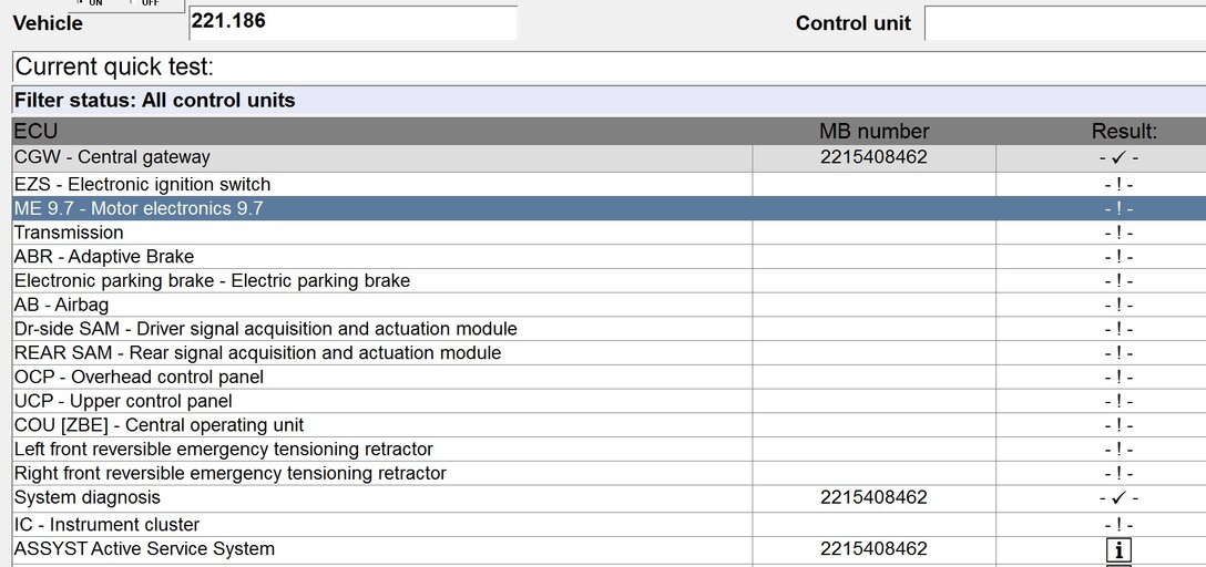

Пока что не получается, только CGW видна. А может из-за не совместимости не увидеть? Может надо в файлах DAS-а добавить строку? В смысле CGW221 нигде не встречается с HU45?

В WIS-е и смотрю. А может ли это из-за старости блока? Софт показывает 06/45 2214481327, можно ли его обновить? DAS говорит что актуально.
