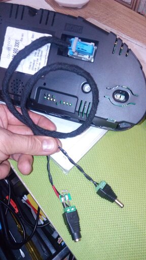

всем привет всем:).
Подскажите, как подключить приборку на столе для например для перепрошивки.
Просмотреть вложение 492
К какому кану цеплять провода от мультиплексора? кан салона или кан ходовой?
про сопротивление между шинами понятно.
на любой кан цепляй,должно все работать

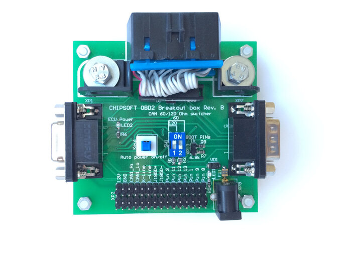

 будешь подключаться к блокам на столе, то еще нужен резистор на 60 Ом или оригинальная канов...jpeg
это колодка CAN шины
у меня в распределителях can сопротивление между H и L 60ом, но всё работает и с NTG5.1 и с NTG4.5, использую только для Командов и Аудио20 с периферией ( Монитор, джойстик, беккеровская коробочка )

по моему 25$ не цена такому устройству, а для работы на столе вполне себе хватит

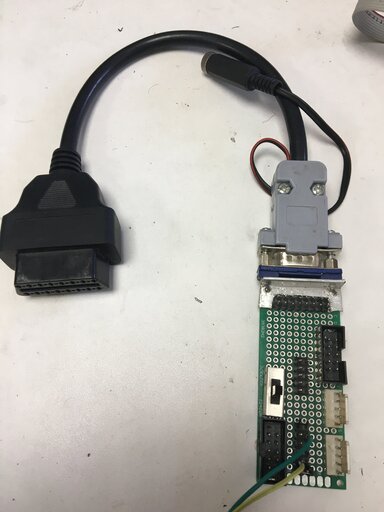

Вопрос Если я на прямую в колодку can подключу CAN H - CAN L . нужно ставить 120 ом или нет ?

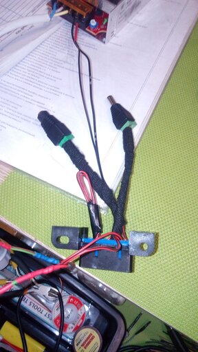

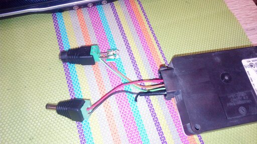

Я себе собрал переходники из завалявшихся разъемов:
И так для нужного блока.
