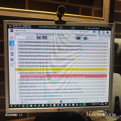

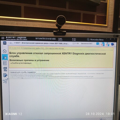

Приехал V447 2022 год с Diagnostic Firewall , DTS Monaco после открытия замка все делает без проблем, а вот Xentry 06 2023 после короткого теста из 59 блоков определяет только 38 и в них тоже не даёт зайти пишет , ошибка аутентификации
Сертификат ещё живой до 11.11 или на Van нужен другой сертификат ?
Дайте подсказку пожалуйста как сделать чтобы Xentry дала работать с автомобилем ?

видимо связь с замком разрывается за время первого подключения, поэтому сессия разблокированная закрывается.
Чет мне кажется проблема в девайсе которым смотрится авто.
Оригой VCI и последней версией Xentry с сертификатами читает в лëт.
там на этих машинах другая проблема подключения есть, когда висит на входе считывания экологии и надо переткнуть разъём.
вы как делаете??
Попробую сегодня другим С4 , такойже с таким же CSD, но с DOIP
Если не получится тогда может с Y переходником , одним девайсом открыть замок, а вторым запустить Xentry и посмотреть что изменится
Как я слышал по разным источникам, Sdconnect в оригинале не всегда справляется с новыми авто, плюс настройка Xentry с патчами для C4 на работу с новыми авто тоже несёт свой вклад. Отсюда некорректно работающий короткий тест, да и в целом Xentry.
А вот Monaco норм, всё проглатывает, видимо по причине работы с блоками на прямую.
Сегодня подключился 09/2024 к тому же 447 , все блоки прочитал , везде зайти разрешает , единственное , когда идёшь по проверкам нету фоток , вместо них просто декорация , в остальном все работает
Видимо в версии 09/2024 все косяки по работе с этим модельным рядом устранены
На онлайн системе никогда не было косяков с этим и другими модельными рядами.
На оффлайн 09/2024 возможно по другому открывается диагностическая сессия
